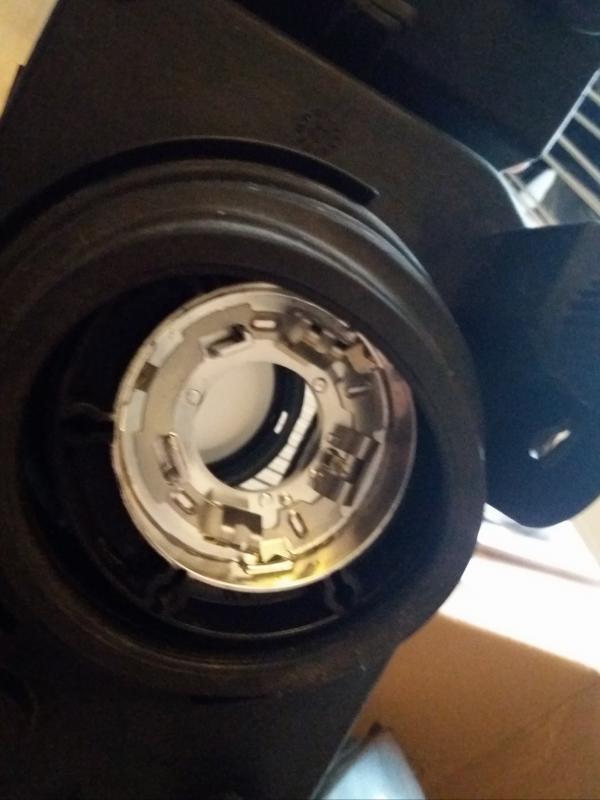

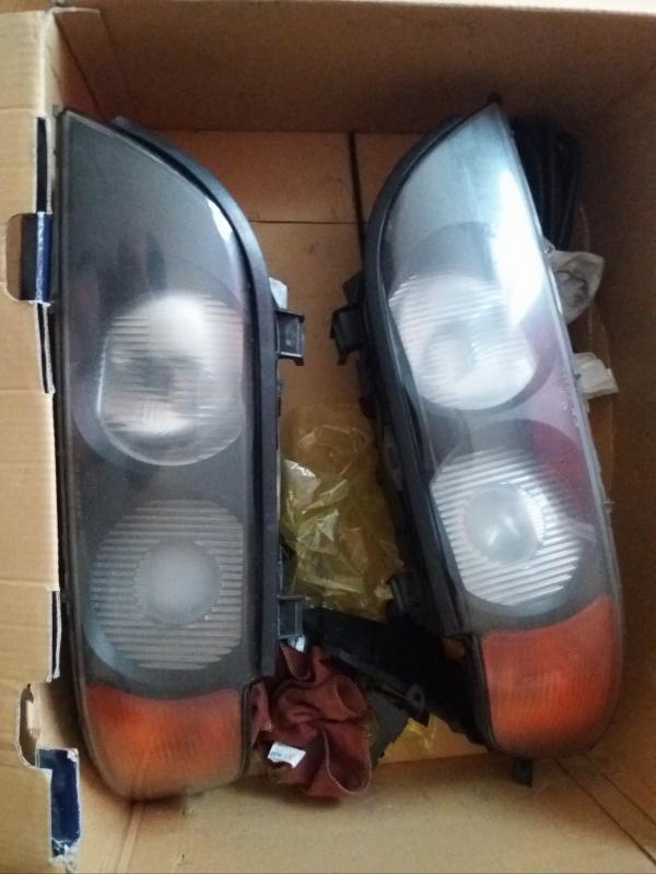

Re les gars,
Ca y est j'ai été cherché mes feux (et j'ai galéré vive la circulation pourrie, je me le suis bien gagnés !!!
A votre avis j'ai la sensation qu'il manque quelquechose sur l'ampoule du feu de croisement.
Vous en pensez quoi ???
Je veux dire au niveau du support d'ampoule
Merci de votre aide les gars.

- Messages : 85974
A part les fils, je ne vois pas ce qui manque.
ceci dit, ils me semblent bien opaques!
faudra les passer au rénovateur faute de quoi tu risques d'être refusé au CT.

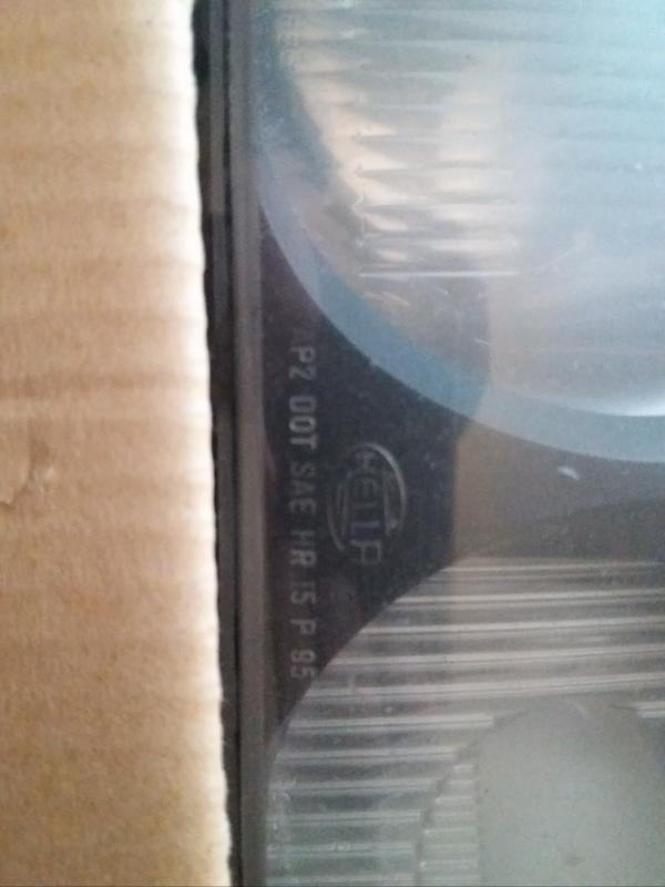

Merci Dark.
C'est juste que au niveau de la fixation de l'ampoule de feux de croisement (deuxieme photo) j'ai pas l'impression de pouvoir mettre le support d'ampoule qui se verrouille en 1/4 de tour.
Je regarde ca et je te tiens au courant.
Merci Dark.
Corneille
Corneille
- Messages : 85974
l'ampoule ne se verrouille pas en quart de tour!
elle se fixe juste avec les petites pattes "ressort" que tu vois sur la photo!
c'est tout!
c'est la raison pour laquelle il est facile de se tromper dans l'orientation de l'ampoule
c'est tout!

Re Dark
je comprend maintenant pourquoi tu disais que je pouvais me tromper...
Donc la broche du faisceau sur la voiture devrait suffir pour alimenter l'ampoule ? Sur Realoem j'ai vu un connecteur qui existait pourtant je crois (pièce 11)
https://www.realoem.com/bmw/fr/showpart ... Id=63_0301
Les miens sont coudés sur mes feux actuels.
je pense que les support d'ampoule ont été changé avec les feux
Je te tiens au courant ca sera plus simple devant la voiture
Corneille
Corneille
- Messages : 85974
je dois dire que je ne me rappelle pas comment c'est foutu sur ces E39.
ceci dit, sur la E83, cela ne tient que par les petites languettes ressort!
c'est facile à voir!
mets une ampoule en place!

Merci les gars :-D
Pour les cabochon je pense que j'attendrai un petit peu parce que là ça fait monter le budget tout de suite
Mais c'est vrai qu'en blanc ça ferait plus joli...
Par contre c'est bien la pièce numéro 11 du plan que j'ai montré plus haut qu'il faut tu ne peux pas mettre l'ampoule directement ça ne tient pas et les support d'ampoule que j'ai ne sont pas compatibles avec les feux d'origine du coup il va falloir que je les commandes

- Messages : 85974
va dans une casse!
car neuf, ils te coûteront presque autant que tes feux occase! surtout s'il te manque une autre petite pièce!
va dans une casse!
