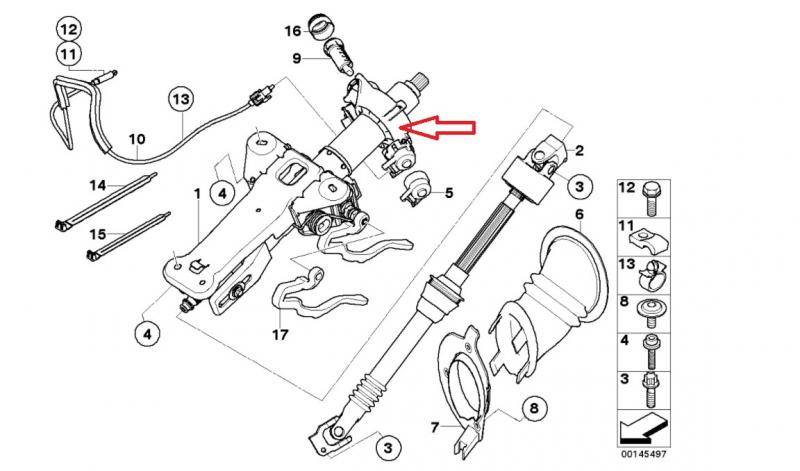

tu parles de cette pièce?
Dernière modification par kmelfiltre le dim. 19 nov. 2017 23:04, modifié 1 fois.
Messages : 11831
Pour avoir accès a certaines vis oui, mais le volant est marquer au point de montage donc pas de soucie de position, pour l'airbag c'est par le trou du bas (regarde sur youtube il y a pas mal d'explication avec l'angle et l'emplacement).

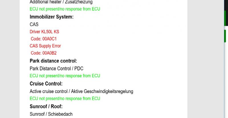

Oups derniere chose qui est tres importante :gr:
c est que samedi j avais avec moi ma prise diag et jávais fait un diag avec carly

Alors il suffirait juste de changer ce boitier CAS si ca vient de ca!
mon petit doigt me dit que ca ne serait pas si simple que ca :pet: :pet: :exite:
Merci pour vos contributions!

Non pas le CAS mais plutôt son alimentation/pilotage dans un 1er temps.

Messages : 11831
Je vais laissé Raphael te guidé mais l'alimention du CAS passe par..... devine ou..... le neimann et son contacteur arrière...
