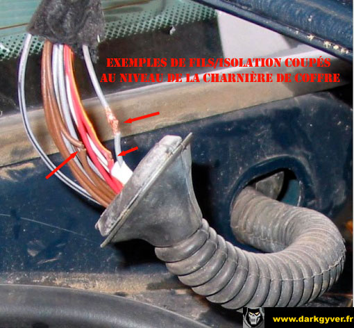

Sans hesitation quand le fusible d'éclairage coffre et habitacle à un soucie je répond ceci:
Faisceau de passage de coffre partiellement HS. Faut déboiter le passage de faisceau en caoutchouc et controller les fils
Donc si c'est la coffre, ci joint une explication/solution:
Voila... Tiens nous au courant.

j ai vérifié, faisceau nickel
Messages : 11831
T'a enlever toute la garniture de coffre et sortie le faisceau de sa bride et c'est nickel?? Je suis épatter t'a l'air d'avoir fait ça vite... Permet moi d'insister quand meme, tu as bien regarder 10 cm en intérieur de coffre et 10 cm en intérieur de caisse en enlever le scotch du faisceau?

ah non j ai regardé dans le fourreau uniquement
je vais vérifier dans le couvercle de coffre

remarque le reste est enrubanné
Messages : 11831
D'ou l'idée d'enlever le scotch :clin: Sinon c'est sure tu verra rien.

j ai tout démonté , j avais un fil un peu bizarre a un endroit que j ai enrubanné, a priori pour l instant plus de surconsommation au fusible 4 37mA

Par contre si le fils est craqueler en extérieur il faut le changer car il est pas loin de casser ou est probablement casser dans la gaine, pareil si un fil fait des boules suspect.
