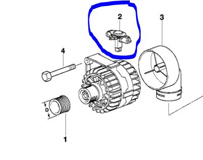

Vu les symptomes c'est ton régulateur d'alternateur qui est mort.
La pièce se remplace sans changer l'alternateur mais il faut d'abord lire les valeur inscrite dessus. Au passage tu vérifira qu'il n'y a pas d'huile dans ton alternateur... sinon il faut remplacer l'alternateur après avoir fait l'étanchéhité de tes fuites.
La piece vaut une vingtaine d'euro sur ebay mais comme dit il faut connaitre l'ampérage de ton alternateur avant de faire la commande.

Bonsoir, vu l'état de l'alternateur (rempli d'huile ) j'ai préféré le changer . Le véhicule étant ancien avec un fort kilométrage, j'en ai trouvé un d'occasion mais je lui ai mis un régulateur neuf ( trouvé sur E-bay en effet). Mais j'arrive à une tension inférieur à 12V sans témoin allumé.
La prise branchée sur ce régulateur peut elle être une cause de ce problème ?

12V ton alternateur est mort... Tension de sortie en charge (quand le moteur tourne) c'est au dessus de 14V ou alors tes contact sont oxydée, mais dans ce cas ton compte devrais réagir bizaremment parfois.
Donc oui la prise peut joué ou si le faisceau est endommagé. La rpise vaux moins de 10 euro en kit chez BMW ou alrs tu essai de nettoyé.
