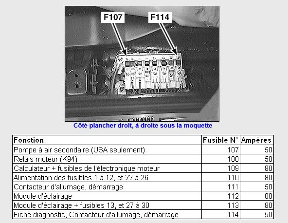

Quand aux fusibles c est lequel qui faut tester
Messages : 11831
Pas ceux de la boite à gant ni du coffre... mais:
Droit=passager
Si ces fusible sont bon et aux vues de ton commentaire, ton commodo est vraisembablement HS.
