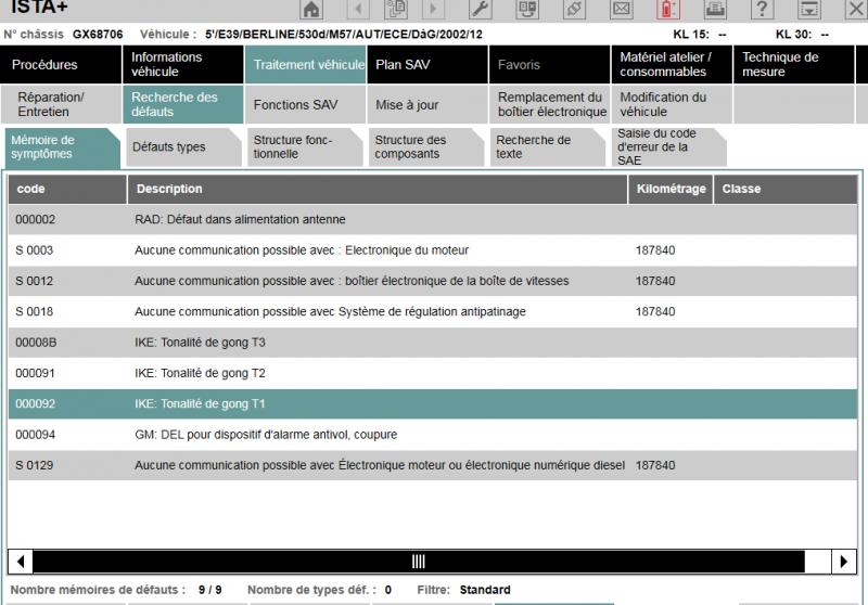

mais je ne peux pas accéder aux calculateur DDE (moteur), ABS et de boite auto mais je peux me connecter à tous les autres ...
sous INPA il me dit tout simplement que le calculateur ne répond pas et, sous Rheingold, les calculateurs sont en rouge (photos ci-joint).
or j'ai besoin d'avoir accès au calculateur car je dois changer un injecteur et j'ai fait la vidange de boite alors ça serai bien que je réinitialise les apprentissages ...
Es ce que cela pourrait venir d'un faisceau électrique ???
pourriez vous me dire ce que je devrais faire pour résoudre mon problème ??? MERCI !!! :D

soit ton interface est pas compatible avec l`annee de production , il faut verifier le cablage de ton interface , soit ton vehicule n`est pas pris en compte par ista :pamafau:
