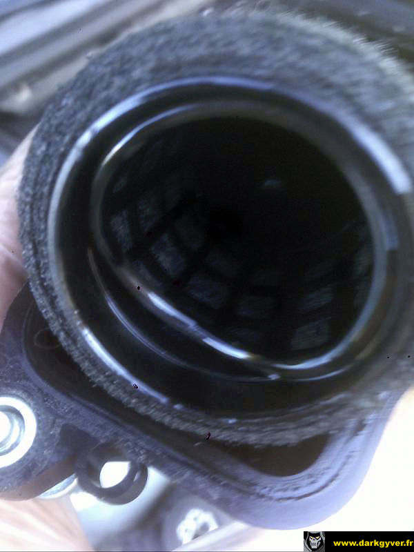

si tu as à nouveau trouvé de l’huile liquide dans l'admission si peu de temps après l'avoir nettoyé, c'est que :
Soit ton filtre déshuileur est mal monté ou HS
soit ton turbo est HS (c'est de loin le plus probable)
Tu peux vérifier ce filtre, mais je pense que si l'on y ajoute le fait que tu as une perte de puissance, la messe est dite...
Mais vérifie encore très bien que les grosses durites qui partent du turbo jusqu'à l'admission ne sont pas fendues!
Car je trouve suspect d'avoir autant de perte de puissance sans que cela se voit de manière non équivoque sur le turbo....

ceci dit, vérifie que ce filtre de déshuilage n'est pas mal monté.
dans ce cas, tu aurais ce type de défaut sur le joint....
