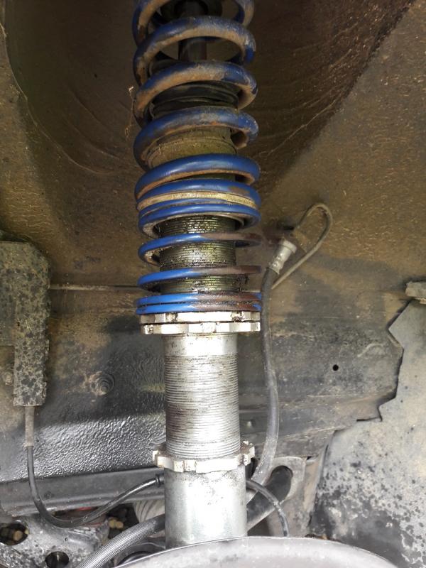

Bonjour à tous, question toute bête mais je suis plus que débutant, sur ce type d'amortisseur puis je assouplir ma suspension ? Et régler la hauteur?
Merci d'avance

Si tu desserre les bagues tu va détendre ton ressort, et donc assouplir la détente

Euh, au vu de la photo, il est déjà au max, non ?
les 2 bagues de "souplesse" peuvent pas aller plus bas ..
Celle du bas, c'est la hauteur de caisse, non??

Salut a toi , j' avais pris ses amortisseur ... il sont effectivement détendu a fond .
