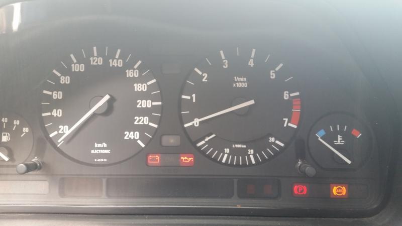

Depuis quelque mois j'ai des soucis avec mon tableau de bord.
En voici quelques un:
- Compteur journalier qui repasse à zéro quasiment à chaque redémarrage.
- Aiguilles la jauge à essence et température d'eau qui reste tout à gauche de temps en temps et peuvent de nouveau fonctionner lorsque la voiture roule.
- Intensité de l'éclairage du compteur kilométrique et des rapports engagés qui varie comme bon lui semble (de bien éclairé à tout noir).
- Aiguille du compte tour qui peut bouger toute seul au moment de mettre le contact et au moment de le couper (elle monte vers 3000 tours !!).
Le compteur est bien celui d'origine (je connais la voiture depuis son achat en 1989).
c'est une boite automatique qui a 115.00km, donc le compteur n'a pas énormément d'usure.
J'ai regardé quelques post sur le Forum avec des symptômes similaires, je pense que mon compteur est HS, mais avant d'en changer j'aimerai d'autres avis.
Merci d'avance
Stephen

tu as quelle version de combiné.?
La version High (avec le texte affiché en clair du check controll)
ou
la version LOW ?
ou
la version LOW ?

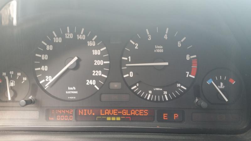

Alors là bonne question, je ne sais pas
Voici 2 photos, la première avec le contact mis et la seconde le moteur en route.
PS: le niveau de lave glace est bon, surement un défaut lié au tableau de bord.

re;
c'est la version high...
le message "niveau de lave glace" est écrit en clair.....
il y a un post résolu avec méthode qui devrait t'intéresser!!
Je fais des recherches!

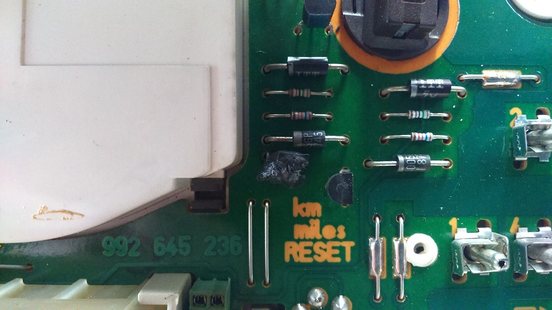

je pensais te l'avoir donné!
regarde ce lien....
http://www.bmwe34.net/E34main/Maintenan ... citors.htm
et regarde aussi celui ci!
http://www.techniconnexion.com/electric ... -t3519.htm
intact saphir
c'est le type de défaut que tu dois trouver.....
regarde ce lien....
*****************************************A propos de l'adresse sur E34 website que tu m'as donnée :
J'ai trouvé les références des 5 capacités à changer
sur la ligne du dessus : 2 capa de même ref : EP 22-40 (V1 of frako)
la reference sur le site Conrad : 460583
sur la ligne du dessous : 3 capacités
De gauche à droite
a) 2 de la même ref : 220micro F 10V
la reference sur le site Conrad : 460710
a) 1 de ref : 220micro F 16V
la reference sur le site Conrad: 460729
c'est possible de les commander sur le site Conrad au numéro
0892 895 555
Amitiés
Thierry

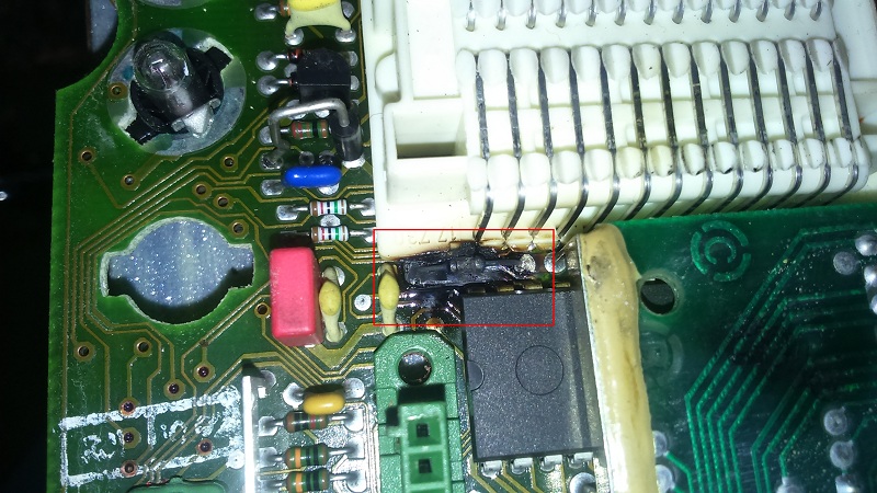

intact saphir
