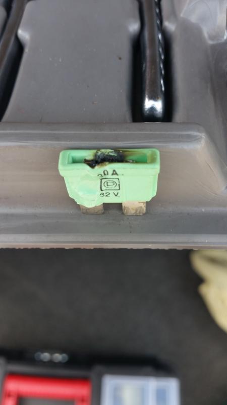

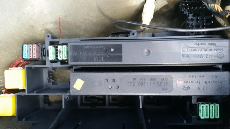

Hier en regardant les boitiers sous ma banquette arrière je me suis aperçue qu'un fusible de 30 ampères était grillé (le numéro 45), ce qui correspond à l' EDC III des ///M5 !!!
Je n'ai pas d'EDC III et ma 5 n'est pas une ///M5.
D'où ma question à quoi peut il bien servir sachant que je n'ai rien remarqué qui ne fonctionnait pas.
D'avance merci.
Stephen

Bonjour gyropinpon,
Merci pour ta réponse, sur mon étiquette à coté du 45 il n'y a rien d'écrit. La lunette arrière correspond au 46, sur ma 5 le 46 est absent donc la lunette serait raccordée au 45.
Reste à tester la lunette, mais avec les températures qui remonte dans l'Est ça ne va pas être évident. :)
Je pense que le problème est résolu vu que je n'ai pas de fusible à l'emplacement 46 la lunette ne peut être qu'au 45, je n'ai pas trop réfléchi sur ce coup là, vu que l'électricité et moi ça fait 2 :rougi:

J'ai enfin eu la possibilité de tester ma lunette arrière pour enlever de la buée, résultat elle fonctionne de nouveau.
Le fusible qui était grillé, mais pas au bon emplacement correspond bien au dégivrage arrière.
Le sujet peut être clos, merci pour l'aide du coup je vais prendre une adhésion :clin:
