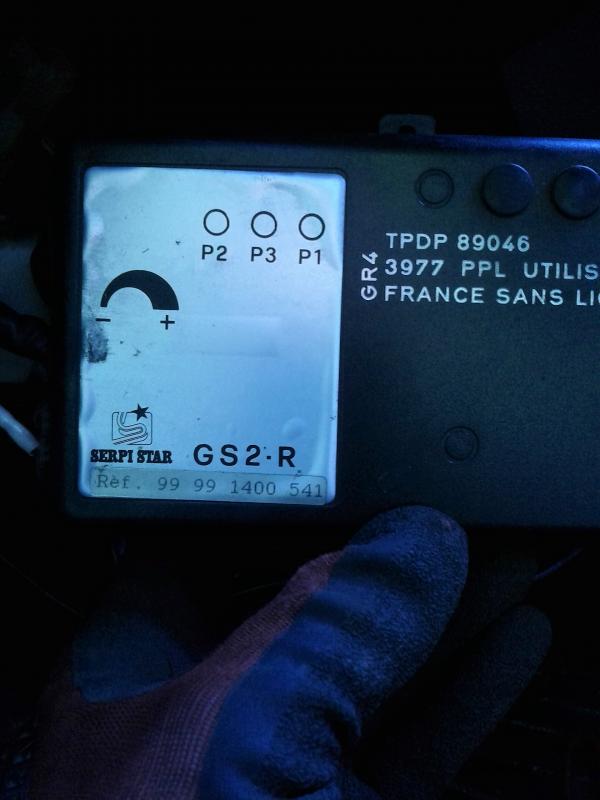

Mais pour ne pas être un jour emm.... par l'alarme, je souhaite non pas supprimer purement et simplement ma vieille alarme SERPI STAR GS2-R mais la REMPLACER par une alarme plus moderne afin de pouvoir encore bénéficier de la commande d'ouverture/fermeture des portes et de la coupure moteur, mais aussi d'avoir 2 boitiers de télécommande NEUFS au lieu d'un vieux uniquement actuellement.
Mais pour ce faire je voudrais savoir s'il serait possible d'obtenir un schéma de câblage de cette alarme SERPI STAR GS2-R afin de rétablir les connections d'origine.

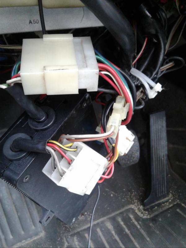

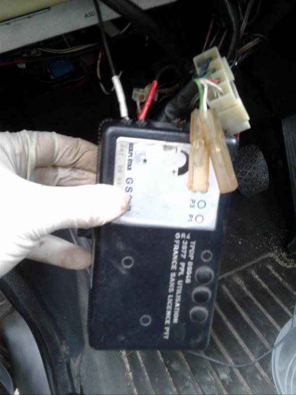

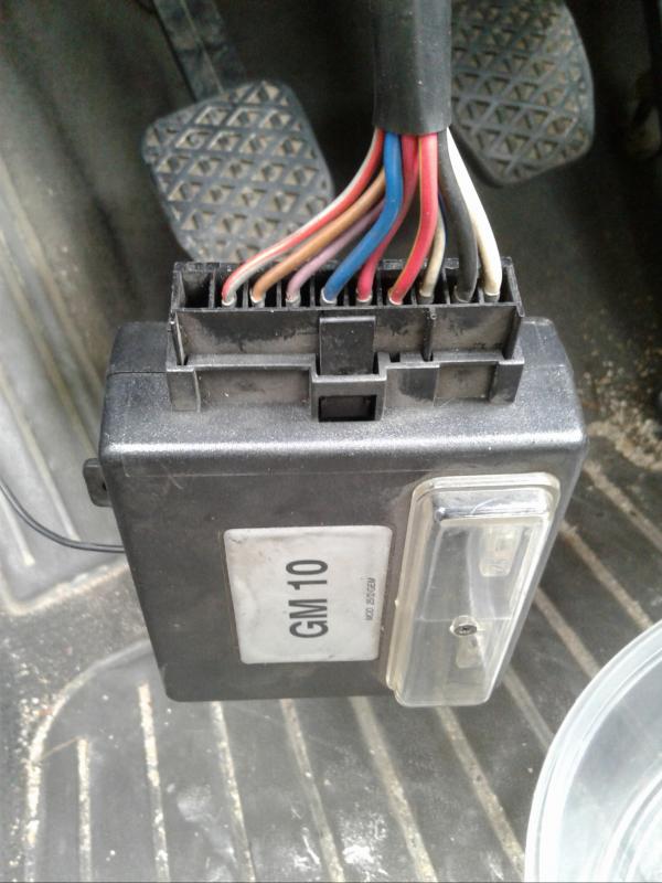

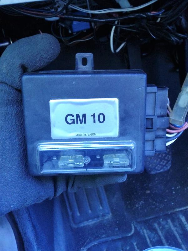

Ci-joint quelques photos de l'alarme installée sur ma voiture : boîtier SERPI STAR GS 2-R + bloc GM10.

merci pour le post concernant le système de verrouillage des portes avec le boitier GM10

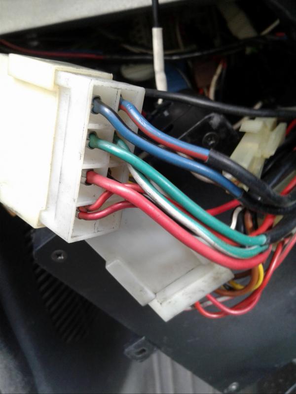

t'aurais pas les plans de raccordements pour le boîtier SERPI STAR GS 2-R ...aussi ?!!! :aime:
Messages : 85889
prends un e photo des prises;
donne moi la couleur des fils sur chaque N° de prise
et je te dirai quoi en faire.... :lol:

Re : Serpistar fonctionne très bien pour le moment... :oui:

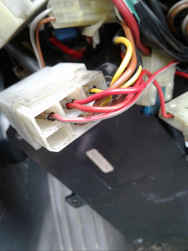

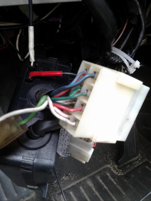

voici les photos du boitier SERPISTAR GS2-R avec ses 2 grosses prises en sorties
prise numéro 1) avec 8 contacts
prise numéro 2) avec 6 contacts
Merci pour ton aide,

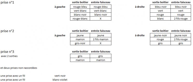

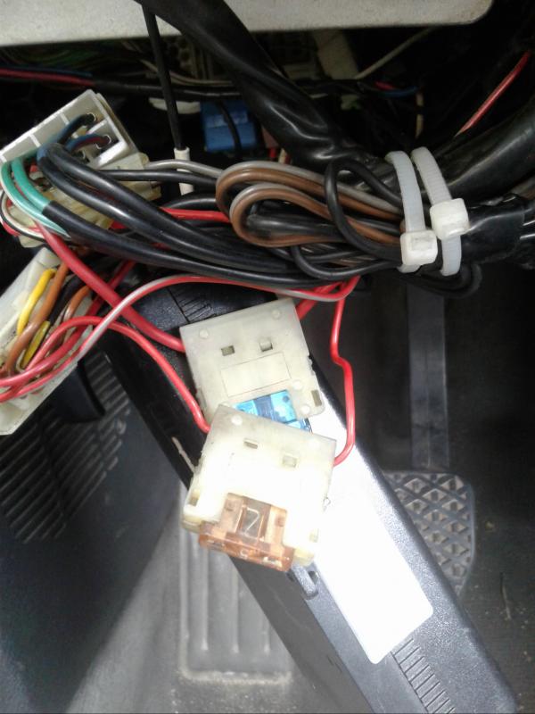

j'essaie de mettre des pistes, mais il faudra que tu fasses des mesures de tension et manipulations pour confirmer, car les couleurs ne sont peut être pas standard!
mais pour commencer, il faut que tu remontes le faisceau côté voiture
car le boute de faisceau avec tes trois prises, n'est pas le faisceau "origine" du véhicule"
ce faisceau là a été ajouté avec l'alarme

Messages : 85889
c'est très simple!
tu suis le faisceau (ensemble de fils) puis après quelques centimètres (voir 1 mètre) tu verras que les fils se séparent pour être branchés séparément sur le faisceau "origine"
pour chaque fil, il ne faut la localisation, la couleur fil alarme, et la couleur fil origine (qui est probablement différente!)
