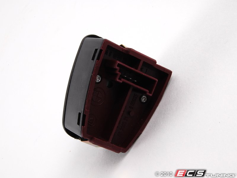

je suis allé voir sur ce lien
http://forum.e46fanatics.com/showthread.php?t=900070
En résumé, d’après le lien, et les infos de ma voiture, siège et rétro électrique à mémoire
Je devrait avoir une commande à fond pourpre
référence 61316901383
Ensuite, il y a les deux modules, le 4 il me semble sur ce plan (que j'ai déjà)
https://www.realoem.com/bmw/fr/showpart ... Id=61_2123
Quel faisceau il faut remplace? de porte ou le principal?
Changé de voiture c'est surement plus simple mais au niveau du budget sa vaut pas le coups non non non :non: :mdr2:
les rétros de ce plan
https://www.realoem.com/bmw/fr/showpart ... Id=51_3837
Plus le codage et normalement c'est ok sans faire une bombe nucléaire avec la voiture

Je suis d'accord avec la réf de la centrale, ça correspond à ce qu'on avait vu plus haut, et les rétros en réf 51167153169 et 51167153170 du coup (options 313, 459 et 760).
Concernant le faisceau de la porte, il y a deux réf et c'est fonction de l'option 459 dont tu dispose déjà donc de ce côté ça doit être bon aussi.
Si tu as déjà les sièges électriques ça devrait suffire si tu codes comme il faut les bons modules, j'avais vu ce thread sur E46F aussi il y a longtemps.
Le vrai challenge c'est quand on a pas les sièges à mémoire :pet:
EDIT: concernant le faisceau principal, d'après une doc BMW que j'ai lu il y a un moment, le faisceau d'origine de la voiture est personnalisé en fonction des options de celle-ci lors de l'assemblage en usine. En revanche en cas de remplacement (suite à réparation par ex), il n'y a qu'une seule de référence de faisceau principal, compatible sur toutes les E46 (enfin du même genre je suppose), qui pèse donc 20 kg et coûte 4000 €. Mais avec celui là on peut tout brancher dessus !

Effectivement il faut faire attention, et perso j'utilise toujours le VIN sur RealOEM avant toute chose, ça permet d'avoir les dernières références à jour pour sont véhicule, et c'est la méthode vers laquelle tu renvois. Toujours se méfier des sites de vente, beaucoup d'erreurs ou d'imprécisions. Et quand j'achète des pièces non BMW, j'utilise des catalogues en ligne des fabriquants (ATE, Bosch, Sachs, Bilstein, etc.) et jamais celui des sites de vente, remplis de réf non à jour voir carrément fausses !
Donc au niveau des références il est OK.
centrale 61316901383
rétros 51167153169 et 51167153170 (uniquement si tu ajoutes bien l'option 313 rabattage automatique Rentastic ! sinon c'est pas les mêmes réfs !)
faisceau OK il a déjà le bon (à cause l'option 459)

ok en théorie sa devrait fonctionner alors, j'ai déjà pas la bonne commande de rétroviseur mdr la commande a fond jaune n'est donc pas la bonne, il y a 2 connecteurs
j'ai cette commande
Je l'a revend d’ailleurs si il y a un intéressé.

Messages : 85863
ben non! :no:
Maintenant, tu sais que si tu bidouille et monte une autre pièce (interrupteur ou rétro) que la ref oeigine, tu t'exposes à de gros risques de CC.
Dans ce cas, tu grilles le faisceau, et tu risques d'en avoir pour "une blinde" à remettre en état!
cela ne te donne peut être pas moyen de contourner, mais t'évite une énorme "connerie!"
