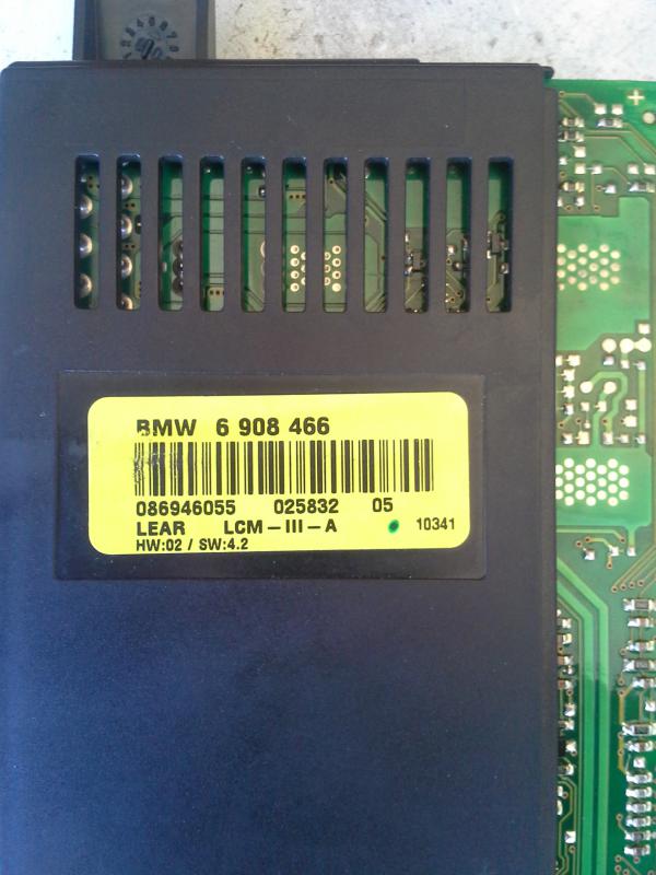

Salut à tous,
Voilà il y a quelques temps j'ai eu un problème de clignotant droit sur mon module LCM, le problème est résolu voir le post: https://www.darkgyver.fr/forum/clignota ... 26422.html
Maintenant j'ai un nouveau problème qui vient aussi du module LCM, cette fois ci c'est mon feux de croisement avant gauche uniquement qui ne fonctionne plus, j'ai évidemment controlé la connectique qui arrive au phare, coté droit j'ai une valeur de 11,75 V et à droite il y a juste un résiduel exprimé en mV, autant dire rien du tout.
Je vous joint des photos pour le modèle de mon module LCM , et pour éventuellement me renseigner sur le transistor qui gère mon feux de croisement gauche, ou éventuellement mon copain qui me répare mes problèmes électroniques aimerais connaitre le ou les pins, de la fiche de conection du LCM, qui appartient au feux de croisement gauche, il pourra ensuite suivre la piste sur le circuit imprimé.
@ bientôt
Oliginie
Messages : 85892
Tu as la nouvelle version de module. Du coup, je ne sais pas quel transistor est en cause. (il sera probablement sous un des 7 gros radiateurs de refroidissement que l'on voit en photo)
je t'envoie le schéma de branchement des codes /phares de ton LCM.
ce era facile de remonter les pistes, car ce sont les plus grosses.... :oui:
Ce serait vraiment sympa de me faire le retour d'info et photos!
