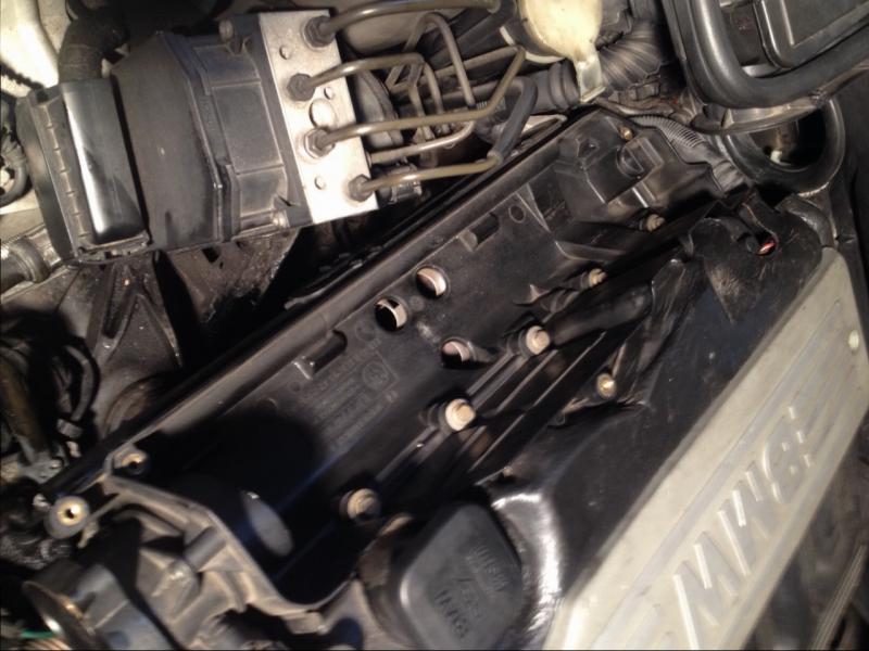

-Enlevé la partie plastique du filtre à habitacle coté droit (grosse durite d'entré d'air) , défaire le joint de contour, enlever le filtre et le bac en plastique.

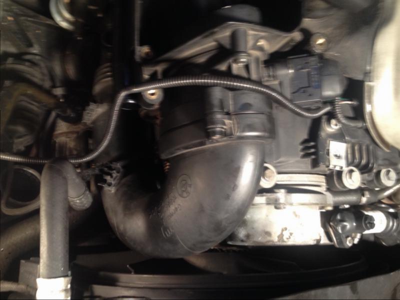

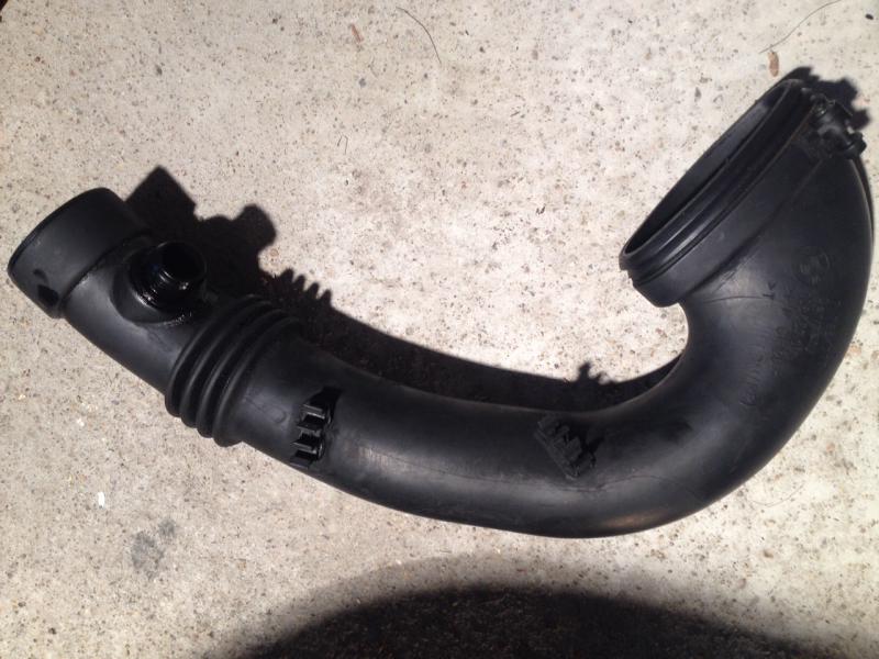

-Défaire le cache avant et défaire la durite d'entrée d'air de la boite à air :
-Défaite le cache côté droit de la voiture, et vous accéderez au filtre à air.
-Défaire la durite du débitmètre (deux vis allen) , tirez en arrière elle vient sans problème. Elle est emboité dans le turbo et la durite caoutchouc qui sort du cache culbuteur. Vérifier l'état des joints, pas de déchirure, etc.

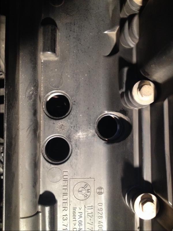

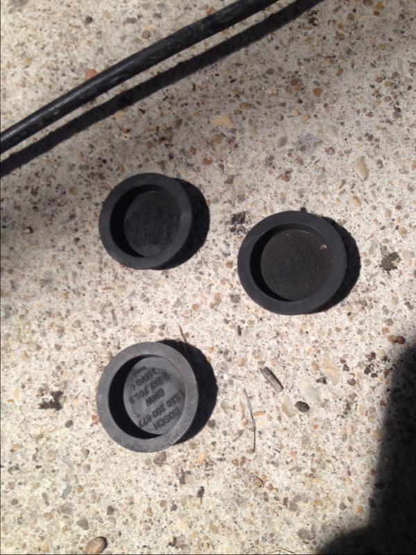

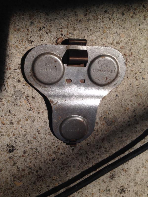

-Enlever les capuchons en caoutchouc au fond de la boite à air, il donne accès à la plaquette mettalique qui cache les vis de fixation du turbo au collecteur.
-Enlever la languette en métal en fasiant levier avec un tournevis.

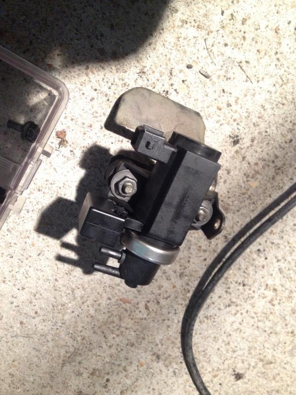

-Défaire l'électrovanne (c'est le moment de la tester, vérifier qu'elle ne fait pas cloc cloc quand vous la remuez) .

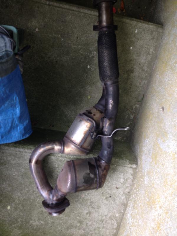

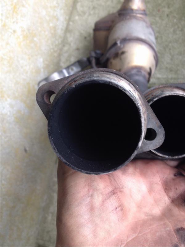

-Défaire le précatalyseur, il tient par deux boulons au turbo, vous pouvez les avoir difficlement, mais c'est possible, avec une clef à œil. Ou alors, prenez un ou deux cardan et aidez vous d'un cliquet. Le précata tient grâce une fixation sur la boite de vitesse, défaite cette patte également. Pour les fixation à l'arrière au niveau des tresses, défaite cela avec un cliquet et une clef plate. C'est une opération simple mais longue et ennuyeuse celon si vous etes habitués ou pas...
Voici la partie arrière :
-Une fois le précata tombé, profiter en pour défaire le collier qui tient la durite de retour d'huile du turbo (attention ca coule, forcément !) .

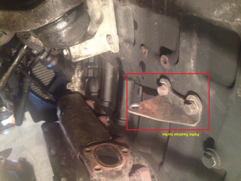

-Défaite la patte de fixation qui tient le turbo au moteur (2 boulons côté bloc) . La pate viendra avec le turbo, si vous avez du mal à l'extraire, défaite la vis qui tient le turbo à la patte en question.

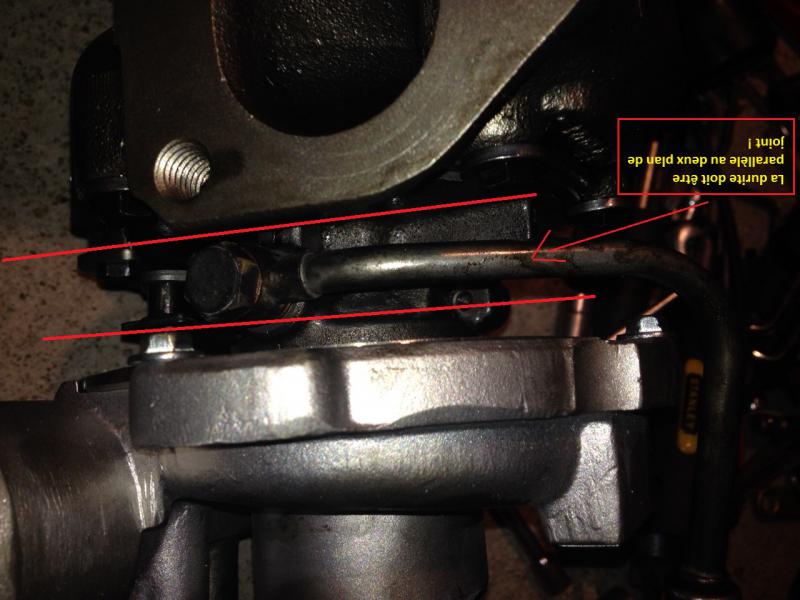

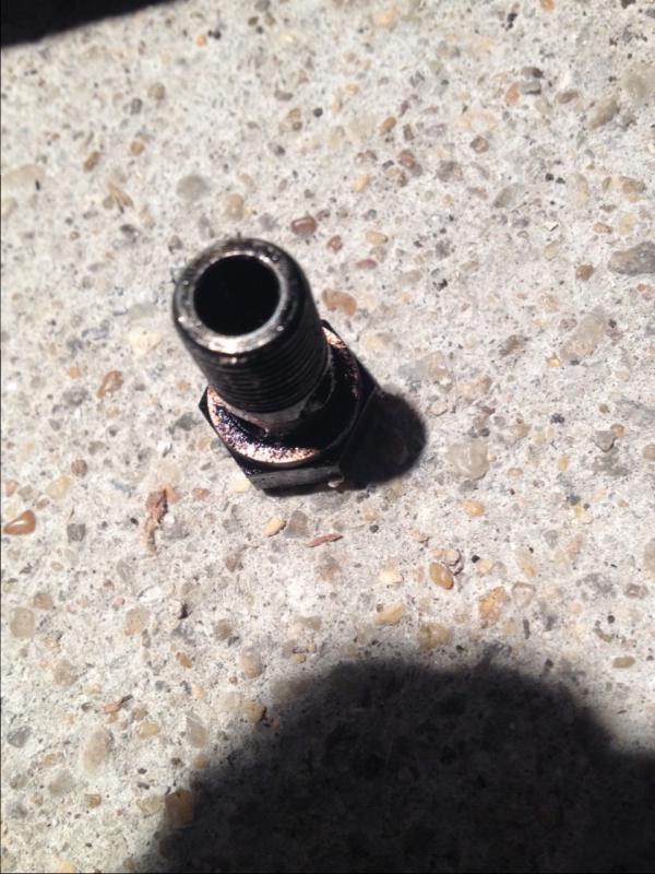

Récupérer la durite d'arrivé d'huile sur l'ancien turbo. Il va falloir vérifier qu'elle ne soit pas fendue, qu'elle n'ait aucunes fuite. Testez son écoulement en mettant une dose d'huile dedans. Mettez un coup de souflette, puis il faut la mettre sur le nouveau turbo en remplacement les deux joints en cuivre (un de chaque coté de la vis creuse qui passe dans le banjo de la durite donc il vous en faudra 4 en tout) .
Remarque importante : Lorsque vous remettez la durite d'arrivée d'huile, celle ci doit être parallèle au deux plans de joint de carter du turbo. Ne serrez pas cette vis à outrance ! Un bon serrage et finit !

-Remonter la patte de fixation du turbo sur le moteur.
-Remettre le turbo par le bas.
-Fixer le turbo à sa patte sur le moteur. Un seul boulon le tient à cette équerre.

-Changer le joint "plaquette" du turbo (celui entre le turbo et le collecteur) , remettre les 3 vis et les serrez progressivement pour que le turbo vienne épouser à plat le collecteur. Remettez ensuite la plaquette métallique qui cache les vis, et remettez les capuchons caoutchouc
