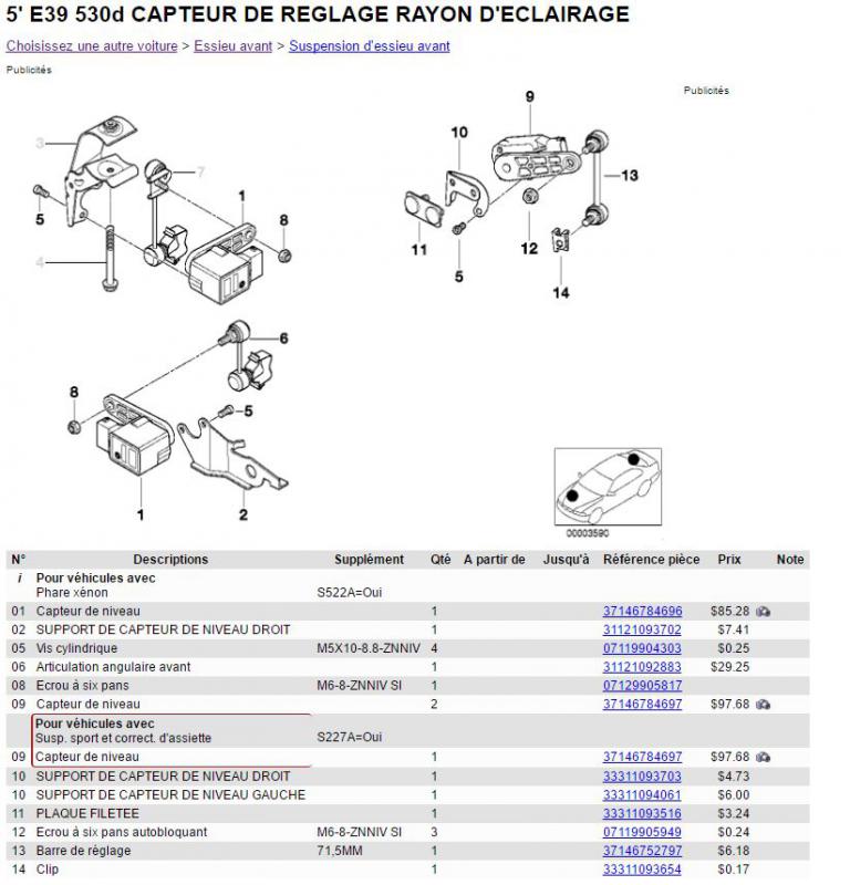

J'ai vu une toute petite biellette qui pendait sous le train avant côté droit, un des axes est cassé, elle est reliée à une plus grosse biellette et à un capteur de mouvement, premièrement, à quoi sert-elle, ensuite peut-on trouver cette pièce seule?
Elle mesure environ 5 cm et est clipsée sur la plus grosse biellette et fixée sur un petit bras d'un capteur.

Salut, c'est écrit là :

Merci pour la planche, compte tenu que mon véhicule est équipé de phares xénon j'opterai plutôt pour la pièce référence 6, je crois bien que le capteur de niveau est aussi HS, le bras de connection est en bas et n'offre aucune résistance.
En plus, depuis plusieurs semaine, je n'avais plus de correcteur automatique des phares.
Je vous tiens au courant de ma réparation et son coût.

Je pense que tu peux contrôler le capteur en le changeant de position et en regardant si il y a du mouvement dans l'optique.
quel axe est cassé, si c'est celui coté capteur, il y a de grandes chances que tu ne puisses pas remettre une biellette neuve sur ce dernier.
le mieux est de démonter l'ensemble biellette / capteur (après l'avoir testé), juger sur pièce, et te présenter chez ton conces' avec les pièces dont tu as besoin.

Merci pour les conseils je vais tester le capteur.
L'axe qui est cassé est celui du côté du collier qui est sur la biellette du triangle de direction.
Affaire à suivre.
