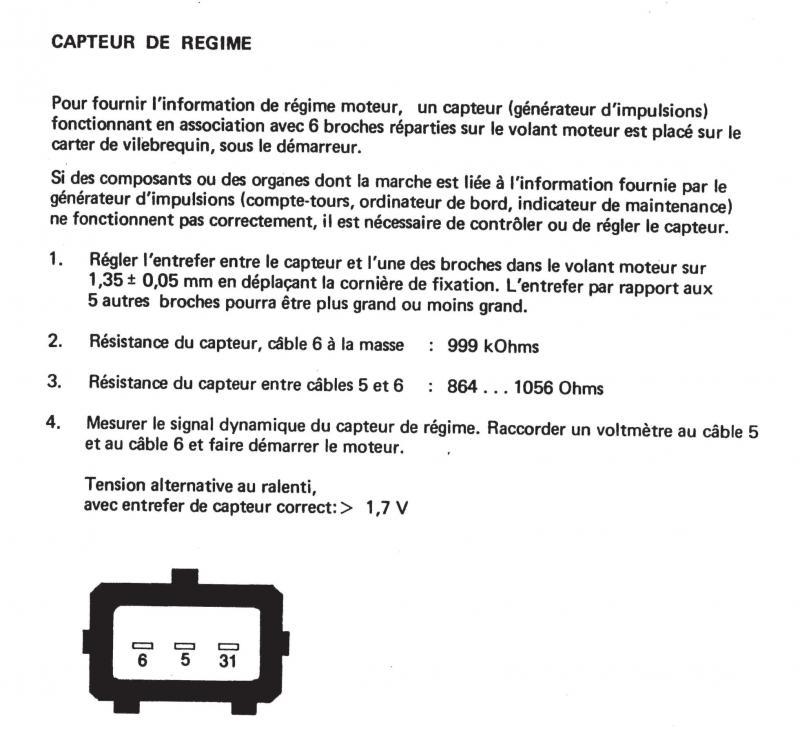

Messages : 85889
dans ce cas, il va falloir vérifier le capteur lui même!
si cela se trouve, tu as alimenté en +12v continu ce capteur par ton branchement .... du cioup, il est peut être mort!
ton VIN n'est pas à jour.....
la suite une fois que ce sera fait!

Bonjour, ok peut tu me dire ou çe trouve çe capteur et comment changer mon VIN, car le vehicule où j'ai renseigner le VIN à étais vendu

Messages : 85889
voici ce qu'il te faut faire!
