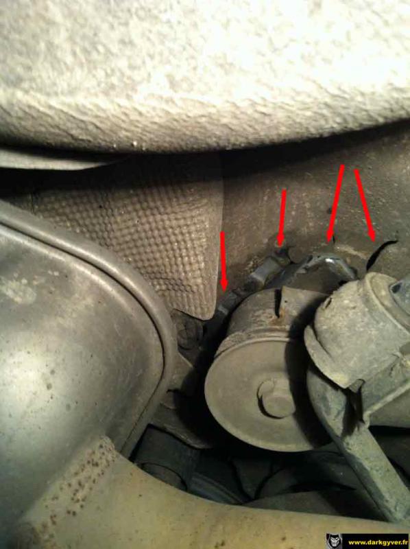

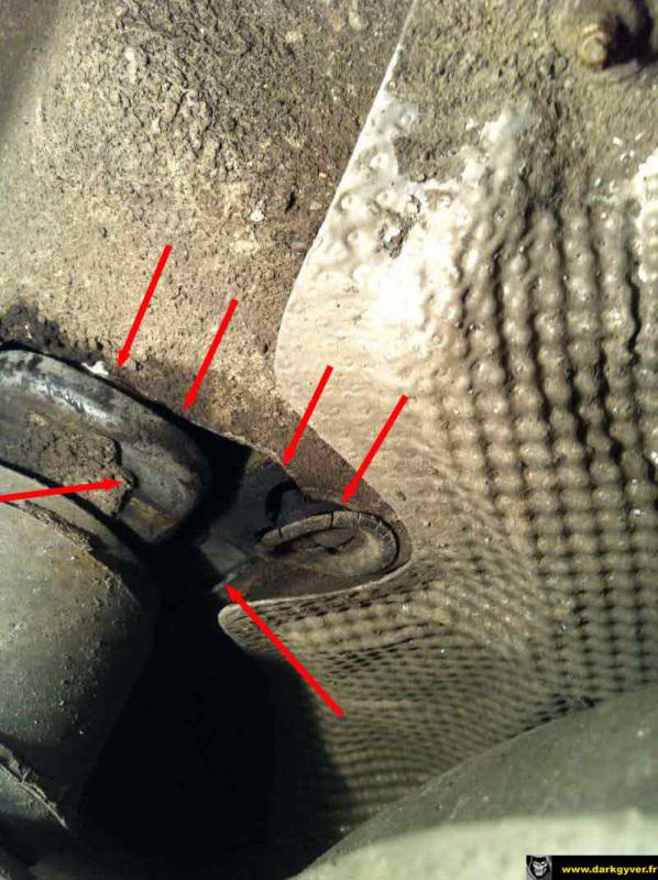

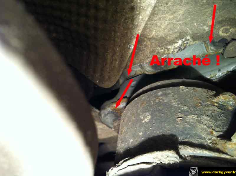

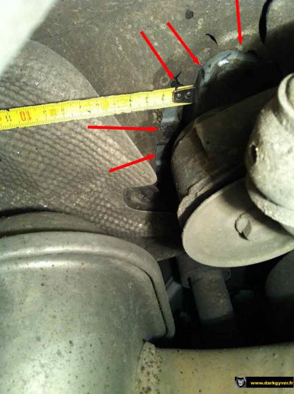

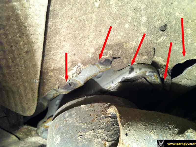

- Messages : 85886
Pour le SB 9 :
Urgent..... peut être pas, mais à ne pas laisser trainer tout de même!
pour sécurité, tu devrais aussi contrôler ceci.......
Pour le SB 9 :
Si c'est ceci..... C'est urgent!
as tu vérifié les fixations du train arrière sur les longerons?????
c'est une maladie E46 (et E36 aussi d'ailleurs!
c'est la première chose à faire dans ton cas!
je te conseille vivement, ainsi qu'à tous les propriétaires de E36, et plus particulièrement à ceux qui ont le pied droit un peu lourd de vérifier les points d'encrage du berceau de train AR sur la carrosserie. (côté carrosserie).
Il est fréquent que la traverse entre les deux longerons AR se fissure. J'en ai remplacé au moins 5. Quand le problème est pris au départ, on peu limiter les dégâts en ressoudant. Si l'on attend, il faut tout remplacer et ça représente pas loin de 15 ou 20 heures de travail.
Symptômes:
*bruits de type grincements, craquements au démarrage et au passage de trous
*diminution de tenue de route à grande vitesse sur voie rapide et plus particulièrement dans les virages.
Ca ne toucherait que 1 véhicule sur 1000, mais vérifier ne coûte rien.
elles se situent ici! (pareil sur E46)
C'est plus rare, mais dans ton cas, c'est presque forcément l'un ou l'autre......
