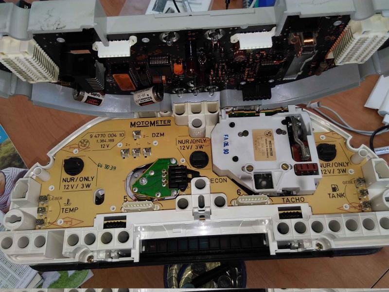

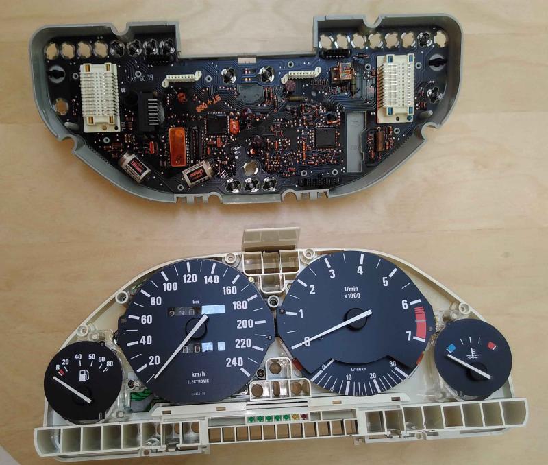

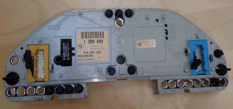

J'ai déposé le compteur pour vérifier les prises, mis un peu de spray contact sur les fiches à l'arrière du compteur , j'ai remonté le tout mais" inspection "clignote toujours.
Il y a aussi quelque chose qui se reproduit toujours, c'est que lorsque je démarre le moteur, le compte tour fonctionne et inspection ne clignote pas. Dès que je roule un peu, le compte tours tombe à zéro et inspection se met à clignoter. Je n'ai pas trouvé la prise N° 15 sur le compteur , j'ai peut-être un autre modèle .
Je joins trois photos du compteur démonté.

la "prise code", c'est la partie noire où il y a écrit "codierstecker"
je pense, (sans en être certain!) que c'est elle qui pose problème.
C'est elle qui enregistre les intervalles d’entretien, et aussi elle qui a le taux de conversion pour les impulsions régime (4 cylindres et 6 cylindres) utilisées pour le compte tour.
si tu avais les compteur a affichage digital (91) , elle contiendrait aussi le kilométrage total, et journalier du véhicule.....

Merci pour ces précisions. J'ai enlevé le " codierstecker ", mis du spray contact, remonté le tout mais le voyant clignote encore.
Au démarrage, tout est OK, ce n'est qu'après quelques mètres que le compte-tours tombe à zéro et inspection clignote.
Merci pour ton aide
Bonne journée

- Messages : 85932
l'idéal serait de pouvoir en tester une autre.....
Je ne peux pas être "certain" que ton prob se situe là; mais en tout cas, c'est le "point commun" le plus probable.
