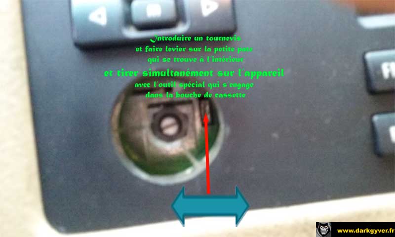

sur la doc ils disent d'introduire un tournevis 5.5 de le tourner à 90° et ectraire l'autoradio avec l'outil qui s'enfile dans la cassette " l'outil ont s'en passe " .

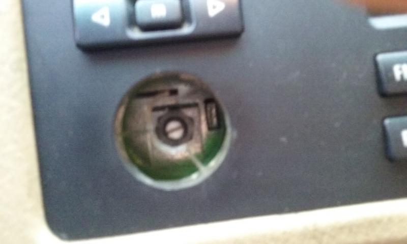

[quote="darkgyver"]Re;
je ne veux pas dire....
mais sur cette photo, on ne voit pas grand chose!
Image[/quote]
Il y a 3 fentes
2 a gauche horizontales
1 a droite verticale qu'on ne voit pas tres bien je l'avoue....

Message par Coyote2 »
Voila ce que je peux faire de mieux
J'ai pas de position macro.....
Quattro ist fur Sissies !
Messages : 23452
Je vois rien de particulier. :pamafau:

il faut introduire un tournevis et pousser la petite languette qui se trouve dans cette fente complètement vers la droite , et tirer simultanément sur la façade avec un outil spécial (que tu peux te faire toi même (je t'en ai envoyé le plan!
cette méthode fonctionne!
c'est certain!
il se peut que la radio soit "collée par la température ou bloquée en force avec la déformation du TDB...

J'ai sorti enfin la radio sur les conseils de Cedric (STATION 95) Il faut aller dans la fente horizontale du haut et il y a un micro bitogneau
qui ne depasse pas et le pousser vers la droite avec un micro tournevis plat
c'est certain!
Ca j'ai essayé mais je n'y suis pas arrivé :confused:
