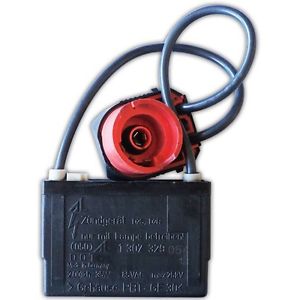

Alors je ne pensais pas être utile si tôt: j'ai récemment eu ce même problème sur la mienne. C'est l'igniteur, et pas le ballast qui était en cause dans mon cas.
En fait, ce module, qui se trouve dans le phare, envoie à l'allumage une tension de 22000V pour amorcer l'ampoule xénon, puis fournit du 85V pour continuer à l'éclairer.
Elle est branchée sur le ballast via un connecteur à 3 broches (modèle AL Bosch), puis sur l'ampoule avec un connecteur rouge.
Parfois cette amorce ne se fait pas, surtout "à froid".
J'ai trouvé un igniteur (ignitor) sur ebay pour 60€ + 10€ de port, en provenance d'Allemagne.
C'est la pièce n° 16 sur la vue éclatée des pièces (dispositif d'allumage lumière xénon)
J'en ai profité pour démonter les deux phares complètement et nettoyer les lentilles.
A présent j'ai deux beaux phares tout neufs.
Si tu as besoin de conseils, je peux t'éclairer :)

Non, le condensateur n'est pas la prise rouge, mais la bobine qui se trouve en dessous, et qui ne sert qu'au moteur du bi-xénon.Saadmarkhy a écrit :Re, si le condensateur est bien là partie qui vient se clipser sur le culot de l'ampoule, aucune trace d'oxydation.
Merci :)
Le connecteur rouge est celui de la photo ci-dessus, du module d'allumage.
