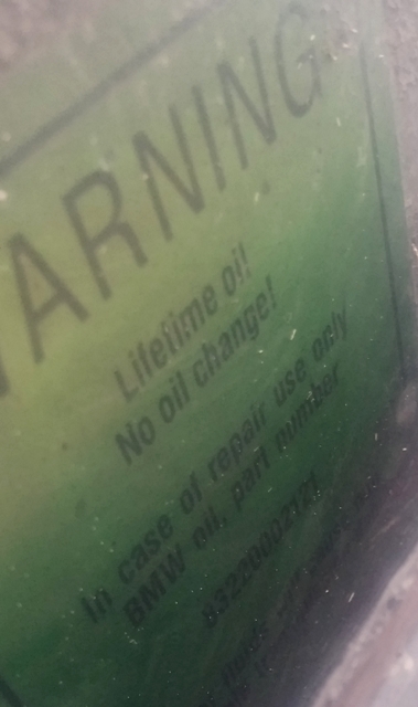

Si j'ai bien cherché l'huile pour ma BV est la TEXACO ETL 7045E. Mon VIN : GV53628, inscription étiquette verte sur le carter de BVA : 83220002121. Une GM 5L40-E/ A5S 390 R.
Ai-je loupé un détail ou "go" ? : ultime vérification...

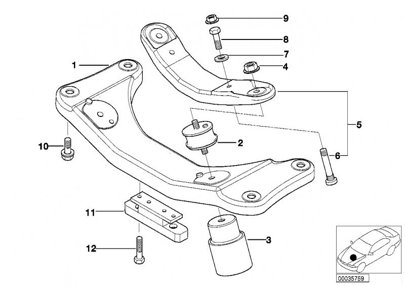

Par ailleurs je trouve que l'absorbeur de vibrations N°22321094104 bouge pas mal (les silent-blocks de boîte ont été changés en mars dernier; pas lui) à la main. Normal ? Je tente un resserrage ou je change direct ?
Merci de votre avis/ expérience sur ces points.
