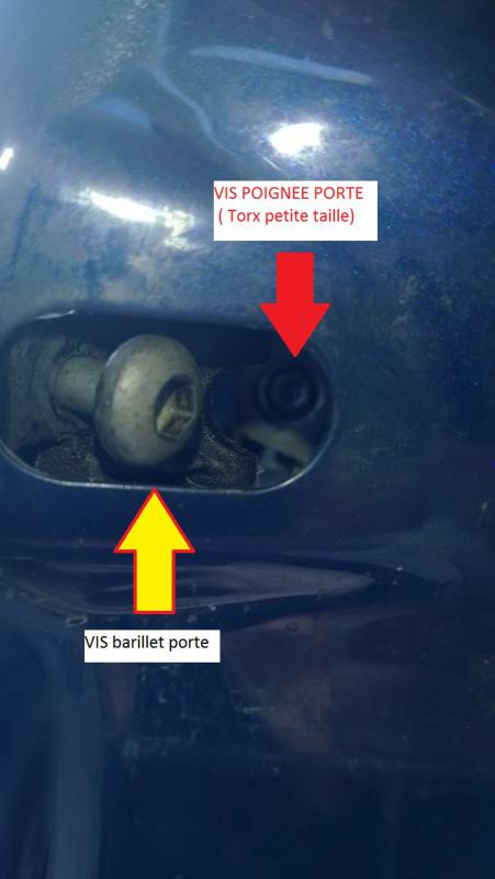

Bonsoir à tous,
J'avais un souci sur ma porte conducteur :
Elle ne se fermait et ne s'ouvrait plus avec la centralisation de la voiture ( ni depuis l'intérieur ni depuis la clef)
Dans un premier temps il était toujours possible de fermer la portière de maniè-re mécanique avec la clef dans la serrure puis elle est restée bloquée ouverte.
Le moteur de centralisation était hors service, je me suis servi de ce tutoriel :
https://www.darkgyver.fr/reparation-BMW ... uring.html
mais j'ai constaté qu'il y avait quelques différences vu qu'il n'est pas fait pour les coupés.
De plus il manquait un "épisode" par manque de photo je me permets donc d'en proposer.

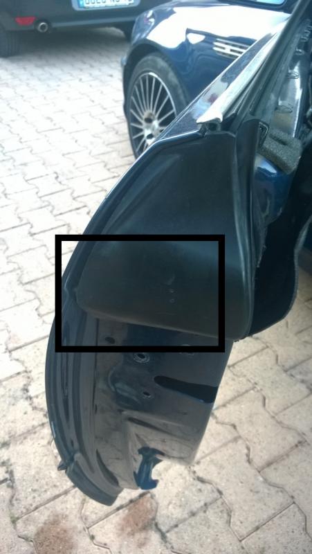

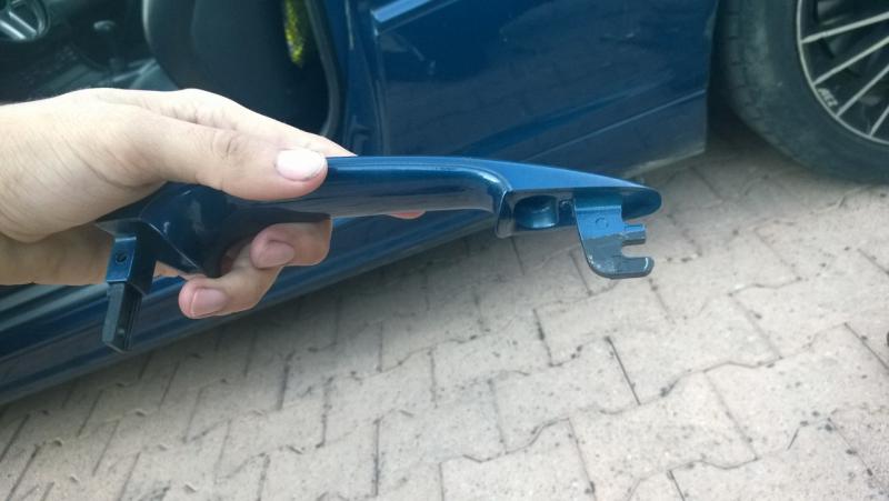

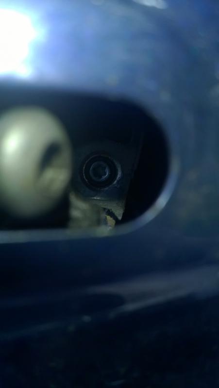

Voici les photos pour la partie démontage de la poignée :
Pour la partie "vis sur le guide vitre", sur le coupé la vis est à PAS INVERSE ! Il faut donc visser pour la dévisser.
