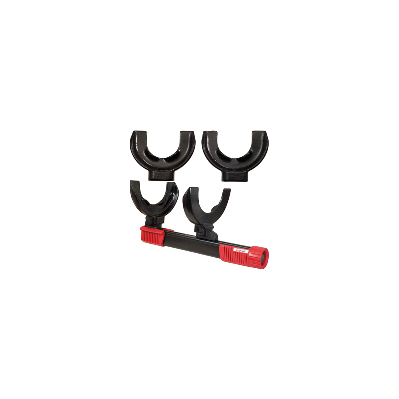

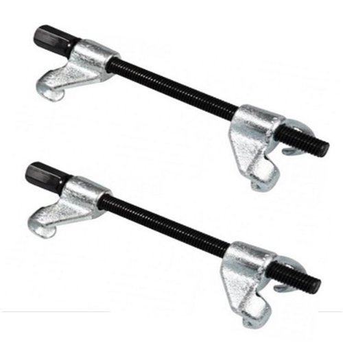

- Messages : 23451
Attention pour le remplacement des amortisseurs, il faut un outillage spé pour comprimer les ressors.
Modèle pro, si tu peux t'en faire prêter, c'est le mieux
Plus courant , tu le trouves dans tt les centres auto, je suis moins rassuré ,mais ça se fait.
Oui, profites en pour remplacer les coupelles ça va de paire.
Quant au choix, chacun va te donner sa préférence; tant que tu restes dans les standards...
