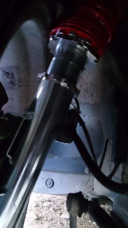

bonjour je viens vers vous pour votre aide j ai monte des combines filetes
malheureusement les amortisseur touches au niveau de la jante/pneu
pour detail jante en 17 pouce avec dessus du 225/45/17
du coup j ai un ami qui m a prete des combine simple ressort raceland et la pas de souci
merci d avance pour votre aide

Question bête:
Est ce que ce type d'amortisseurs est prévu pour ta voiture?? (année etc )

oui j ai bien regarde avant de commander sur le site l année pour mon vehicule
je vous fait le copier coller du descriptif ci-dessous
KIT AMORTISSEURS + SUSPENSION COMBINES FILETES AVANT ET ARRIERE POUR BMW SERIE 3 E36 90-98

pour le titre de ton post conforme au forum:[E36 M40 an91]Problème amortisseur avant.
pour tes amortisseurs ont ils la ref ETK qui correspond à ta voiture?
https://www.realoem.com/bmw/partgrp.do? ... g=31&fg=10

roadrunner ton lien est parfait mes pour des amortisseur d origine pour mon cas j ai mis des combines filetes j ai apele le service client ou j ai achete les amortisseurs et je crois qu ils se sont trompes j ai envoye les documents qui me demande mais ils m ont envoye des amortisseurs pour ma voiture mais modele 92-98 et non 90-98 donc j attend une reponse a mon mail de leur part
