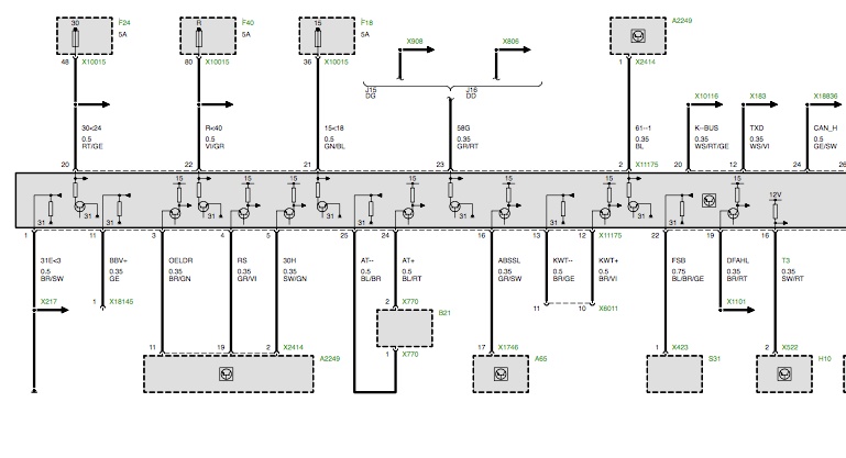

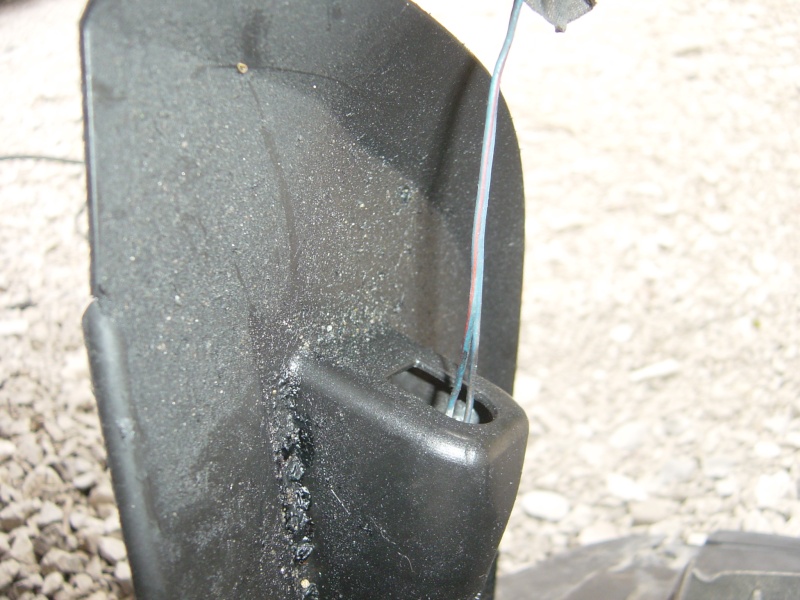

Ta sonde se trouve sous la pièce 14 de cet éclaté, mais coté droit.
https://www.realoem.com/bmw/showparts.d ... g=51&fg=75
J'ai une photo, plus ou moins bonne ou tu aperçois la couleur d'un fil, l'autre ne devrai pas être loin sur ta voiture
ROUGE/BLEU mais l'autre......

Tu la trouveras facilement si tu enlèves juste quelques vis de jonction entre passage de roue et pare choc.
probablement un fil arraché ou prise oxydée.
si tu dois réparer le faisceau, alors procède comme ceci
la sonde de température ici
avec le boitier de prise et les pins
https://www.realoem.com/bmw/showparts.d ... g=65&fg=70

elle y est! (en tout cas, les fils y sont, mêmes arrachés!
Ne retire pas de nouveau fil!
ceci arrive très souvent!
avec les photos de gyropimpon et didier@, tu peux voir exactement d'où cela part!
