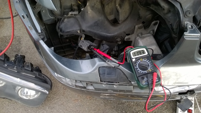

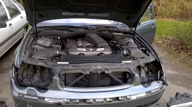

Ci-joints quelques photos prises après le test sur les différentes partie du câblage essayer :
Photo de l'ensemble, le feux en cause est celui de droite sur la photo (côté conducteur française):

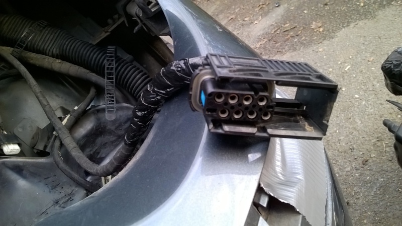

Photo de la prise de l'optique. On peut voir la "réparation" suite a l'essaie de tension sur le câble avant la prise:

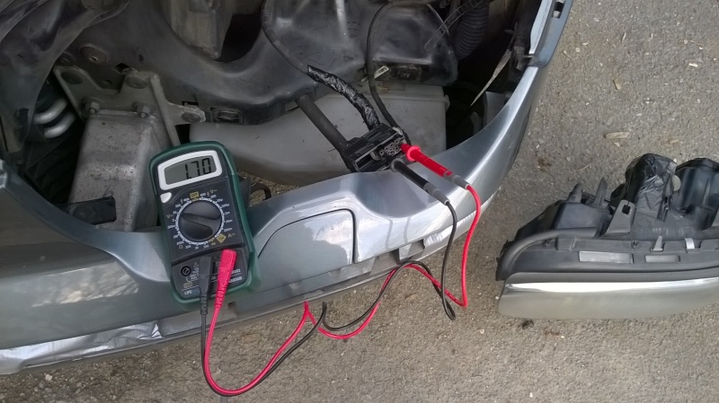

Photo de la tension du feux passager qui lui fonctionne:
Photo de la tension du feux conducteur en défaut:

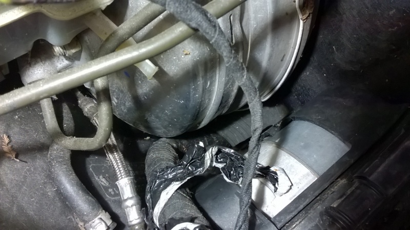

Photo de l'emplacement de la prise de tension la plus éloigné du bloc feux (le morceau de scotch vous indique là où j'ai fait mon "piquage" pour la prise de tension) (Photo de la partie ce situant en dessous du filtre a air d'habitacle côté conducteur):
