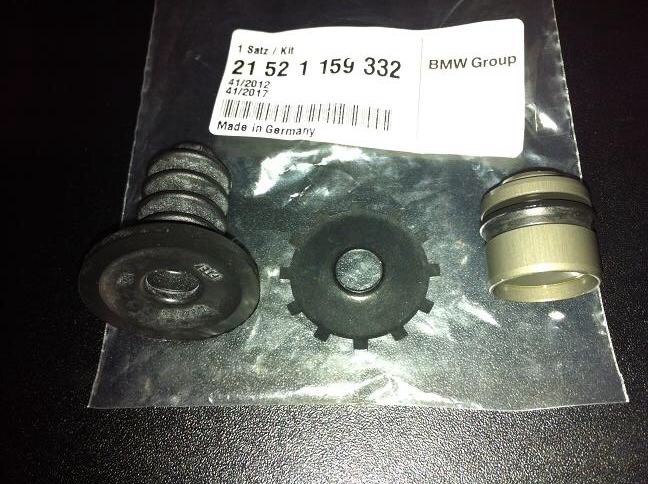

Bonsoir ! Après ses 142000 km de loyaux services, ma titine a décidé de me faire savoir qu'elle nécessitait un nouvel embrayage. Donc je vous fait part de mes projets. Ayant constaté un suintement venant de l'actuateur d'embrayage (qui remplace donc le récepteur sur une boîte manuelle) et forcé depuis un petit moment de constater également un patinage excessif au moment ou j'actionne la palette pour changer de vitesse puis une accroche subite aussitot montée dans les tours, je suis donc sûr à 99% que c'est bien de là que vient le problème. Je compte donc en changer le kit de joints. Le joint racleur du piston est le même que sur le piston des récepteurs classiques d'embrayages manuels, hors le kit coûte une petite quarantaine d'euros contre les plus de 1000€ (De mémoire) pour le complet actuateur/capteur de position... En arpentant la toile je suis tombé sur un topic très intéressant et surtout très futé puisque l'économie n'est vraiment pas négligeable.
Voilà une photo du kit de joints en question:

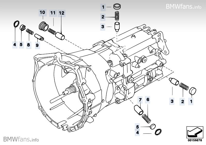

Une autre question se heurte à moi ce matin. En cas de conduite très agressive (ça m'arrive une fois en passant ... "c'est pas une m3 tu vas tout casser" - certes mais je vais tout réparer) la zone rouge de la 1ère passe -très rapidement et sans chichi- à la 2nde. En revanche la zone rouge de la 2nde saute et me rend au neutre... Obligé donc de laisser filer le malandrin qui a provoqué mon égo de conducteur...
Ma question est la suivante: quel ressort de compression me fait faux bond dans mon momentané accès de folie de pilote ?
Voici leurs emplacements respectueux :
J'ai un petit penchant pour le 8, mais si je pouvais éviter d'avoir à tous les changer ce serait pas mal, surtout que je pense bien qu'il n'y a que celui de la 2 à la 3 qui doit être usé...
