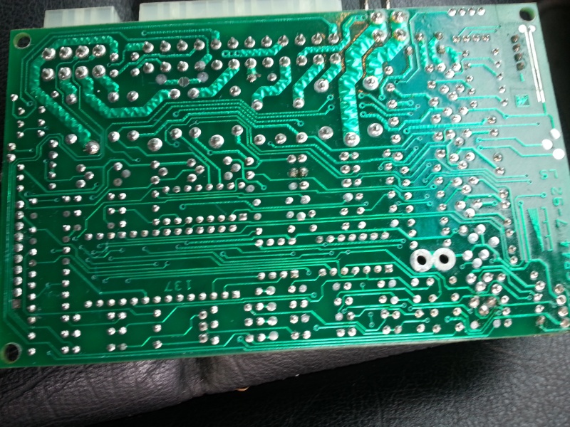

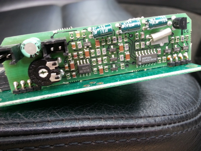

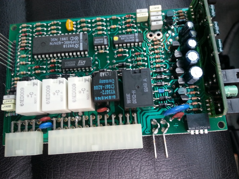

Oui j'ai regardé les fusibles mais à moins qu'un autre boitier fusible soit caché quelques part, je pense avoir fait le tour car j'ai vérifié au testeur les alims de la centrale grace au schéma élec que je me suis procuré.

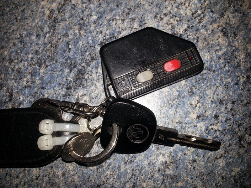

Je dois quand même te préciser une chose et je pense qui est très importante, donc je confirme que l'alarme ne réagit pas à ma télécommande (pile neuve) mais a force de tester tout et n'importe quoi (faute de désespoir) écoute bien == le centrale réagit à ma télécommande si je met le contact au neiman (moteur non démarré) je peux avec le bouton rouge fermé et ouvrir mes portes (et par la même occasion mettre l'alarme) et avec le bouton gris déclenché l'alarme et l'éteindre == tout ça seulement si le contact est sur I au neiman ===== j'enlève ma clé de contact du neiman je refais la manip, bouton rouge rien bouton gris rien
nan mais allo quoi !!

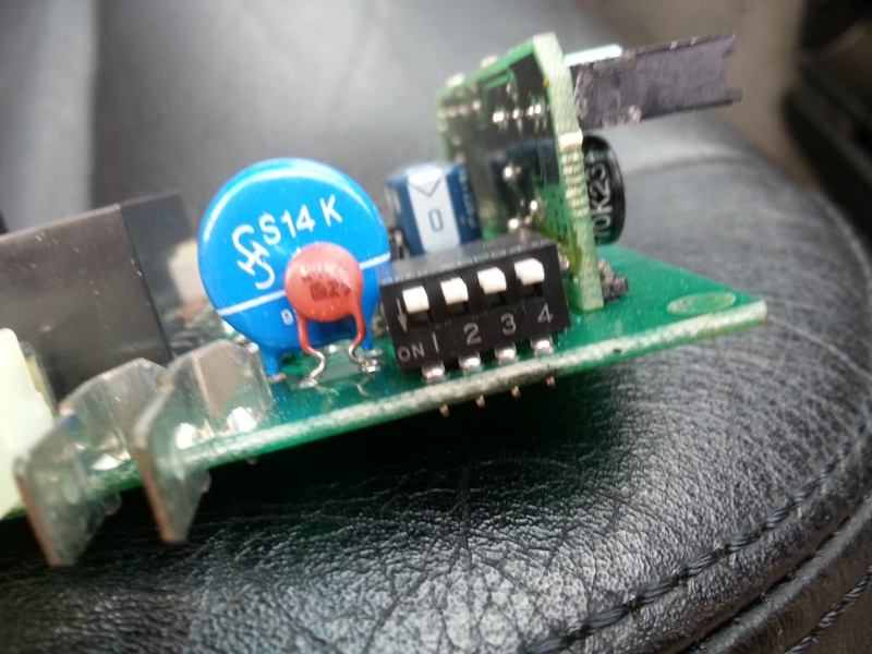

Franchement je m'en remet à vous parceque j'ai passé plusieurs heures dessus à tout essayer et sans succès, même de redébrancher la batterie plusieurs jours et de rebrancher et toujours rien, je suis perdu et perplexe, mais ce qui me chagrine le plus c'est, comme je l'ai écrit plus haut, que je n'ai pas de fils rose, pas de micro swith au dos du boitier de centrale et seulement 4 interrupteurs au lieu des 8 annoncé dans le tuto d'apprentissage, de ce fait je ne peux tester aucune méthodes et je suis au PMH
