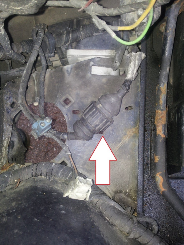

je pense que mon faisceau avant est bien fatigué...
Je voulais savoir comment on démonte la cosse que voici (au bout de la flèche sur la photo)

Il faut dévisser la grosse bague noir.
Tu peux lui faire une tite piqure de WD40 sur le filetage, ça pourra aider.

retenir la partie "en bas à gauche de ta photo, et dévisser la bague :oui:
