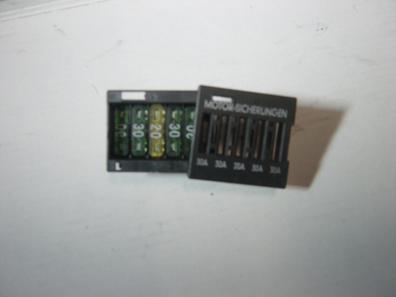

OK, tu as contrôlé tout tes fusibles de base?? boite à gants et coffre??
Sous ton filtre de clim droit, tu as ta DDE et derrière ,tu un un petit boitier porte fusibles comme celui de la photo, regardes si tu n'as pas un fusible de grillé.
A y être regardes si ton relais DDE est alimenté.

Bonjour gyropinpon,
j'ai vérifier,et re-vérifier donc les fusible avec le shèma que tu m'a montré,tous les Fusibles sont ok,je l'est est enlevé de la boite voir s'ils etaeint ok et non sectionnés,non,ils sont toujours bons,et la le hic commence a s'installer,pour une simple histoire de Batterie que j'ai inssisté de demarré qu'elle ne veuille plus demarrer apres le changement de la batterie c'est quand meme bizarre,j'espere pouvoir la demarrer très vite lol,j'habite au fin fond de la campagne et tout seul avec ma voiture,merci pour l'aide gyropinpon,espèrons qu'on va trouver le Schmilblick :)
