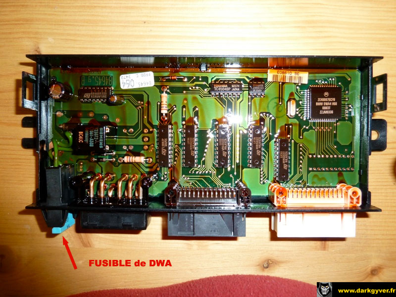

Il est vrai que cette télécommande ne ressemble pas à celles qu e l'on a l'habitude de voir.
ce sont des piles plates bouton....
alors que toutes celles que j'ai eu en main, avaient des piles ronde genre "AAA" mais plus courtes.
pour ce qui est de ton boitier, il y a bien écrit DWA 4 dessus?
peux tu me montrer s'il y a un "module séparé" (plus petit) qui se pose (branche) sur ce boitier pris en photo?
car si c'est le cas, alors c'est que ce module de réception et le module émetteur sont appairés d'usine par fabrication et ne sont pas synchronisables.

Bonsoir à tous,
Désolé d'avoir déserté le forum mais j'avais un peu laissé tombé car découragé de ne pas pouvoir reprogrammer ces télécommandes.
Oui Dark, c'est bien une DWA4 et non il n'y a pas de module séparé.
Messages : 85892
as tu vérifié le fusible ?
As tu mesuré les tensions de ces piles de télécommandes?
