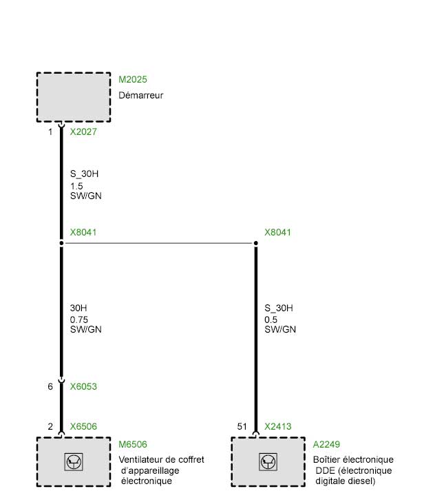

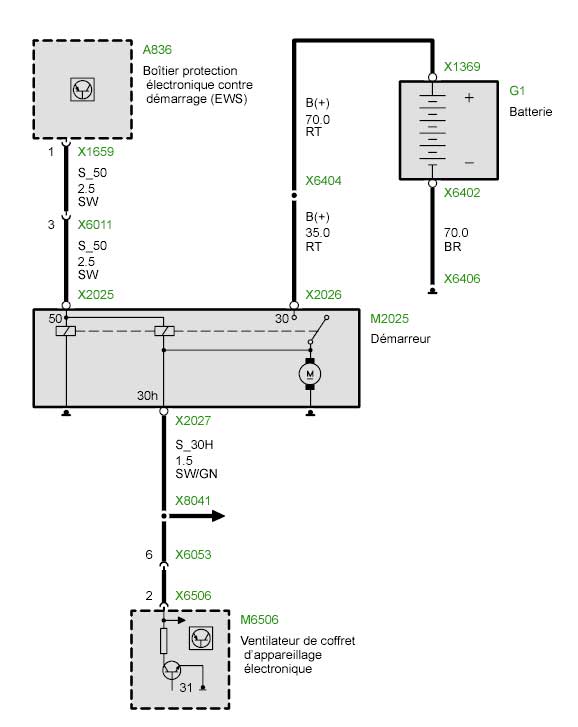

Je reviens vers vous pour vous tenir au jus.
Après de nombreuses recherches il s'avère qu'il doit y avoir un court circuit au niveau du faisceau électrique, je m'explique.
Au niveau du démarreur il y a trois fils :
1- Excitation (commande Neiman)
2- Alimentation (grosse section)
3- Fil qui repart alimenter je ne sais quoi lorsque le démarreur tourne, peut-être une alimentation pour le calculateur dans les phases de démarrages pour éviter les baisses de tension ??? (j'ai déjà vu ça sur d'autres marques)
Apparemment les fils 1 et 3 sont en contact quelque part dans le faisceau, du coup le courant fait une boucle dès que l'on actionne le démarreur = Le démarreur tourne en permanence ....
Ce phénomène était aléatoire mais dès qu'il se présentait il nous fallait débrancher la batterie pour couper l’excitation du démarreur.
Le fil N°3 est maintenant débranché, résultat plus de soucis
J'espère que cela pourra en aider certains car j'y ai passé quelques heures.

ce que tu donnes là, n'est pas la solution du problème.
c'est une "mauvaise" rustine!
deux chose.
couper ce fil n'est pas une bonne solution.
Car ce fil borne 30h fil noir/vert sert à l’enclenchement du ventilateur de coffret électronique, et à l'indication "démarreur tourne" à la DDE.
ce qui veut dire qu'en le coupant, tu provoqueras des dysfonctionnements "sournois" qui provoqueront probablement de la casse ailleurs!
A priori!
si tu n'as pas fait de modification de circuit.
et
Si ta voiture démarre normalement après avoir coupé ce fil,
alors cela veut dire que l'EWS fonctionne "encore" normalement, et que son relais interne n'est pas collé.
dans ce cas, le plus probable est que le lanceur de démarreur est HS (défaut "mécanique" interne),
Tu dis avoir un retour de tension par ce fil noir/vert vers le démarreur.
ceci est très peu probable si aucune intervention/modification sur le circuit électrique n'a été faite.
Car si aucune modif n'a été faite, cela voudrait dire qu'un fil de DDE sert de fausse alimentation au solénoïde de démarreur, ou que le ventilateur de coffret ferait ceci.
Il n'y a que ces deux éléments branchés dessus!
Dans ces deux cas, je pense que ton faisceau serait fondu........... La DDE ou le ventilateur de coffret serait HS
dans un cas, elle ne démarrerait plus (donc pas possible!)
et dans l'autre
elle ne ............tarderait pas à ne plus démarrer!
j'en reviens donc à la position 1
tu peux tout au plus regarder si le fil noir/vert de Ventilateur de coffret d’appareillage électronique est fondu.................
s'il ne l'est pas, alors ton prob ne peut venir que du démarreur...
laisser la chose en l'état, te mène droit au mur..................
deux chose.
A priori!
et
et dans l'autre

Le fils n'a pas été coupé mais seulement isolé.
Tu veux dire que ce fils enclencherait le ventilateur de coffret uniquement démarreur tournant ?
D'ailleurs peux-tu m'indiquer ou il se trouve ? Qu'est-ce que tu appels coffret, l'emplacement où se trouve le calculateur ?
Concernant le démarreur, je l'ai fait contrôler par une antenne Bosch locale = Il est Ok, pas de soucis de ce coté là.

Seul le démarreur déposé a été contrôlé.
Est-ce que tu aurais un schéma de principe ou fonctionnel ? Cela serait plus parlants pour moi.

Ah, merci.
Avec ça je devrais y voir plus clair.
Juste pour élargir mon vocabulaire technique BMW :
DDE = calculateur d'injection sous capot moteur ?
Ventilateur de coffret = ???

Tu en arriveras à la même conclusion que moi, si ta des cription de symptômes au départ était juste....
Oui!
DDE == calculateur moteur Diesel
https://www.darkgyver.fr/reparation-BMW ... 7-e39.html
ventilateur de cofret, c'est un petit ventilateur qui se trouve en bas de ce coffret et sert à refroidir les modules (moteur entre autres!
ce ventilateur ne se met pas en route quand le démarreur tourne!
au contraire!
il s'arrête à ce moment là!
car il sera alimenté par deux fils à +12V ce qui fait une DDP de ...."0"
photo dans ta boite mail

Merci pour les détails,
Je contrôlerai les continuités dès que possible.
Concernant l'utilité de se fil, il s'agit d’éviter les resets du DDE lors de démarrage avec une batterie faible ???
En tout cas c'est à cela qu'il sert sur d'autres marques.
- Messages : 85892
En fait la DDE reçoit cette info et coupe tous les accessoires "non indispensables" pendant la phase de démarrage.
ventilation aux, clim, etc...etc....
ceci afin d'éviter les chutes de tension sur l'alim de DDE.
