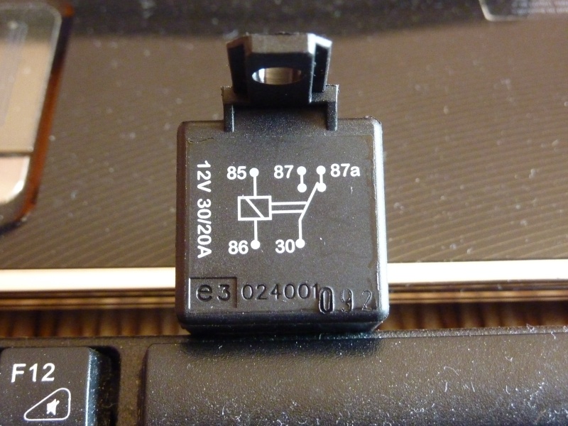

Je me suis donc dis que le relais des anti brouillard devait être le premier les fiches correspondait et en le remplaçant avec le noir ( photo ci joint )
mais en mettant le contact le Klaxon c'esi mis en route, donc fausse piste ce n'est pas celui ci et en essayant de changer le dernier à gauche impossible de démarrer, ou est donc ce relais de feux anti brouillard kézako

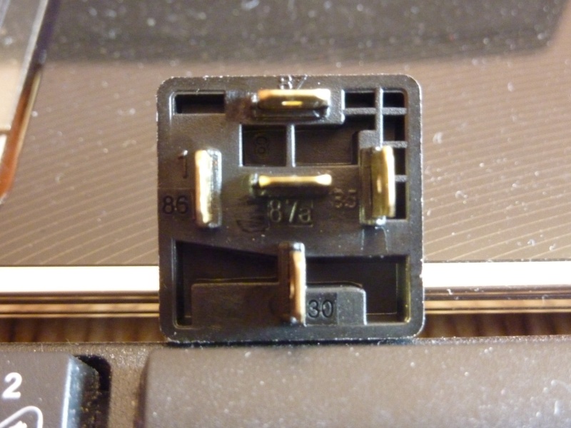

j'avais sous la main le relais Noir que tu vois en photo plus haut, les bornes sont identiques ainsi que les numéros mais es possible que les connectiques soit différentes ?
il faut faire très attention aux numéros gravés sur le relais.
car par exemple :
87
et
87a
ce n'est pas du tout pareil!
pareil si tu as des "b" après le chiffre...
ces petites lettres ont une signification précise.

Bonsoir Dark
En faite tu avais raison la borne 87 a du relais noir ne correspond pas mais ce qui plus inquiétant c'est que ce relais correspond à la console de clim chauffage etc et cela ne me dis pas ou es ce relais d'anti brouillard.
