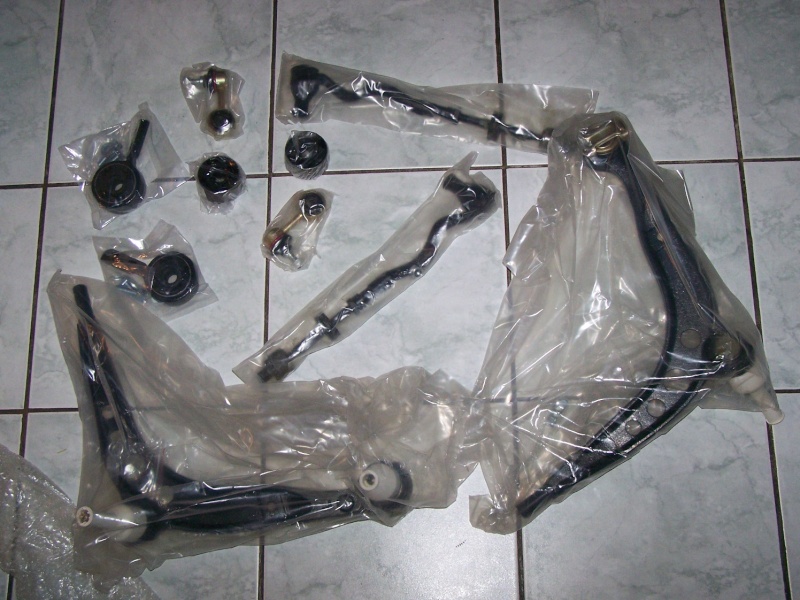

voilà colis reçu aujourd'hui!
voici quelques photos:
c'est noel :lol:

par contre, j'ai vu dans mon carton que j'avais des silent bloc de fixation triangle/chassis en plus, comme sur la photo(sans le support)
pourquoi????????? il y a des différences???

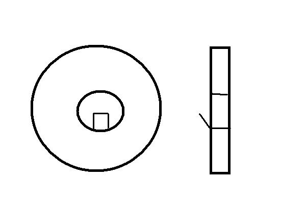

autre petite question, pour la rotule de direction qui est vissée a la crémaillere, quand je l'ai desseré, je ne me suis pas apperçu qu'il y avait une rondelle avec un ergot, et cette meme rondelle rabattue sur l'ecrou(j'avais pas l'oeuil devant) et l'ergot qui se met dans la cremailere(pour eviter que la rotule se dessere) a cassé soit par moi mais je ne suis pas sur car je n'ai pas entendu claque et rien vu tomber!
pourrais-je laisser la rondelle et mettre un point de frein filet faible?
faut il remettre de la graisse dans la cremaillere ou quelque part??
merci a tous!!
Messages : 85973
Pas de freinfilet! :no:
Achète cette rondelle!
C'est 5 ou 6 euros..
