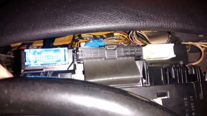

Bonjour
Le compteur de ma 525TDS de 1997 déconne pas mal, jauge a carburant qui fait n'importe quoi, aiguille de vitesse imprécise, et pixels HS. J'aimerais le changer mais impossible de trouver ce modèle qui apparemment intègre l'IKE. J'ai tenté de connecter un autre compteur 3 broches mais ça fonctionne très mal.
Je ne sais pas trop comment faire... Si vous avez des idées ou adresses pour le faire réparer ? Ou pouvoir en adapter un autre quitte à reprendre tout l'ODB sur une auto pour pièces ?
Merci à vous.

pour les pixels, il existe une solution.
il faut remplacer les bandes.
si tu regardes dans les tutos, tu trouveras des exemples de cette manipulation.
tu trouveras ces bandes par exemple ici!
http://www.pixelfix.net/eng/
pour le reste, il faut faire des recherches plus approfondies, et  que tu expliques mieux les symptômes pour essayer d'orienter les recherches.
