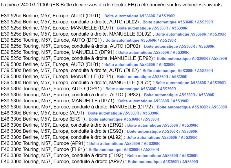

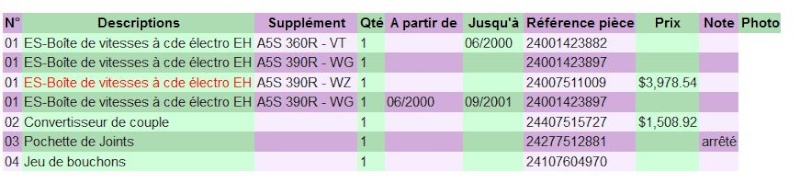

d après la référence de ma boite cette variante WZ a été monté sur 3 modelè de la marque
sur 525D et 530D elles on été monté du 9/01 au 9/02
par contre pas de dates pour la 330D
je pense qu ils on monté cette variante pendant un an comme sur les deux autre
maintenant une autre variante la WG pourrais être compatible sans avoir de problème électronique
elle a été monté sur 530D et 525D du 9/00 au 9/01 et sur 330D du 6/00 au 9/01

merci pour ces infos
effectivement un convertisseur vaut dans les 400 €
n ayant ni fosse ni pont je ferais faire le changement en garage
par contre faut espéré que l huile ne soit pas trop charger en limaille
je vais contacter des reconditionneur de convertisseur et mon mecano
a suivre
