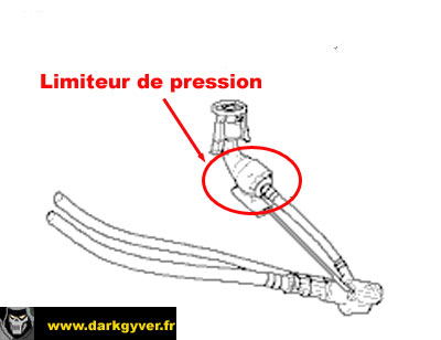

le limiteur de pression se trouve ici!
Tu as bien un réservoir origine???
Tu n'as remplacé que la pompe?

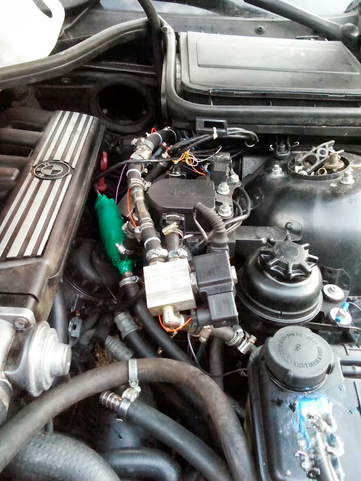

alors j'ai déjà suivi les durite, coté gauche elle va coté tablier du porte filtre. sous le coté conducteur il y a un bout de durite raccordant deux partie rigide. Le retour va bien coté droit du réservoir.
La voiture est bi-carburé et coté HVR aucun souci de puisqu'elle va pioché dans un autre réservoir.
je ne connais pas ce système, mais ton prob se situe probablement là dans ce cas.
une électrovanne qui ne s'ouvre pas?
Du coup, tout part dans le retour de carburant. C'est le retour qui active la pompe à succion.

Tite photo pendant la bicarb mais elle n'apprend rien d'interessant
