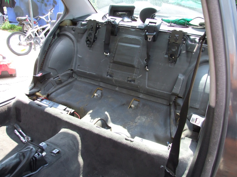

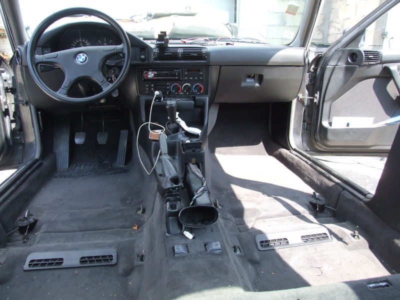

D'abord, se faire de la place (on en profitera pour passer l'aspirateur aux endroits difficilement accessibles), même si on est pas obliger de tout virer comme ça
attention pour les personnes qui ont un airbag passager!
Il faut couper le contact avant de débrancher la batterie avant  le siège si vous les démontez, et ne plus le remettre avant d'avoir remonté /rebranché tout!
Risque de déclencher l'airbag ou le témoin airbag restera allumé!

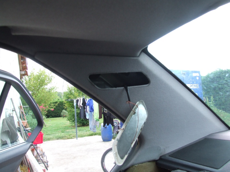

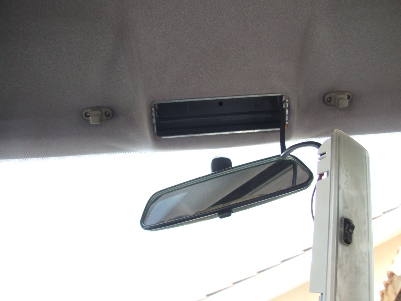

Démonter toutes les p'tites bricoles tels les pares-soleil, poignées de maintient, plafonnier...

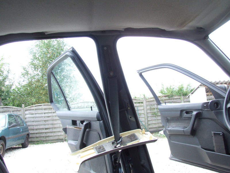

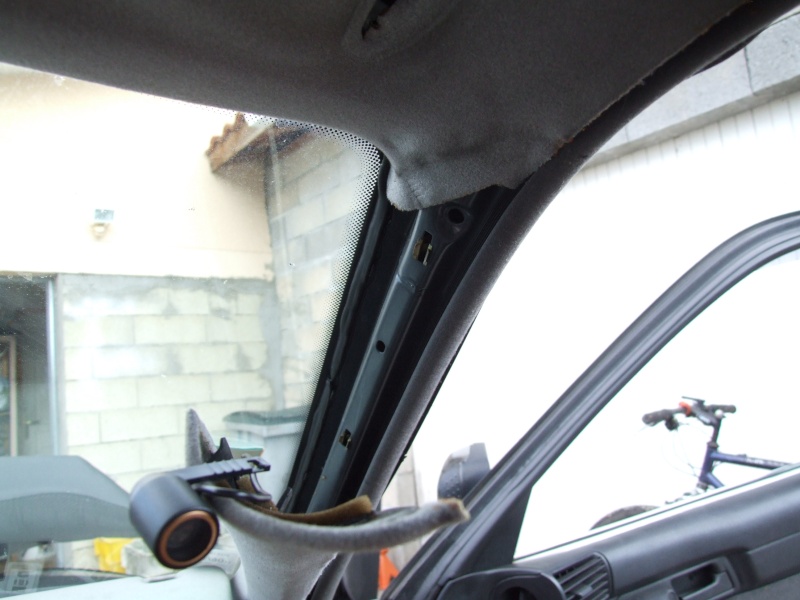

Sortir les garnitures des montants de portes en commençant par le bas. Dégager le revers de joint de porte et tirer prudemment vers soi.
De même pour les garnitures des montants de pare-brise avant et arrière

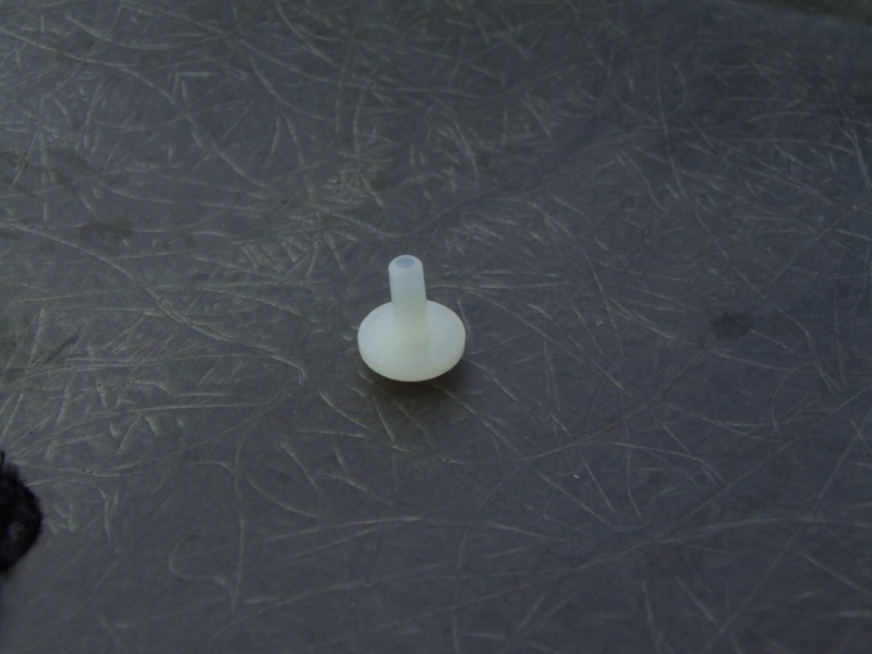

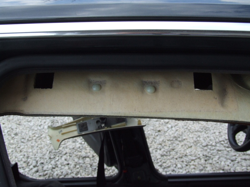

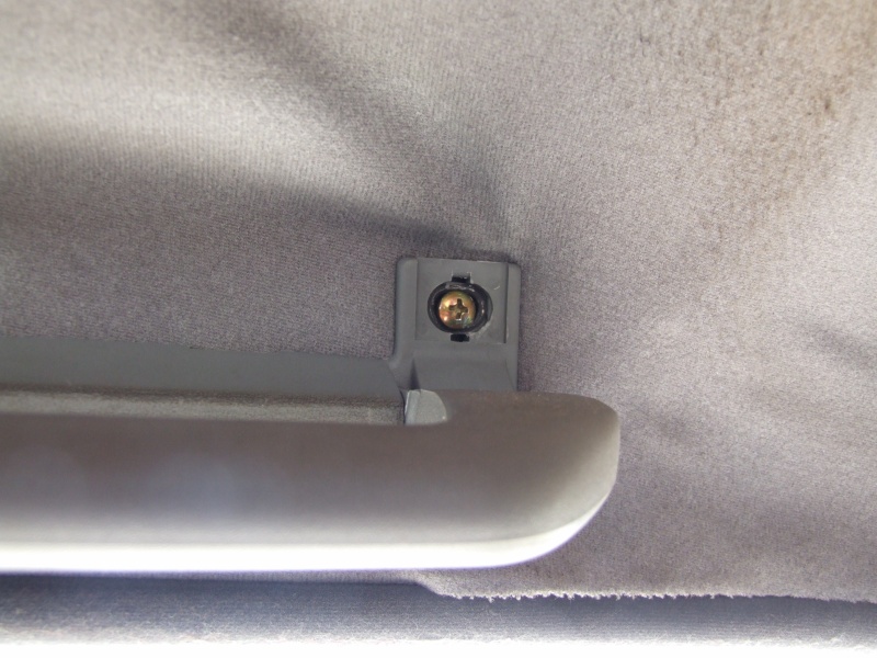

A partir de là, le ciel va bien s'affaisser. Attention de ne pas perdes les clips en plastique blanc qui servent à ajuster les poignées de maintient lors du remontage.
Les clips concernés

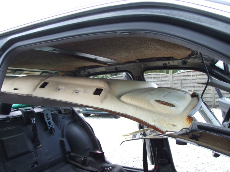

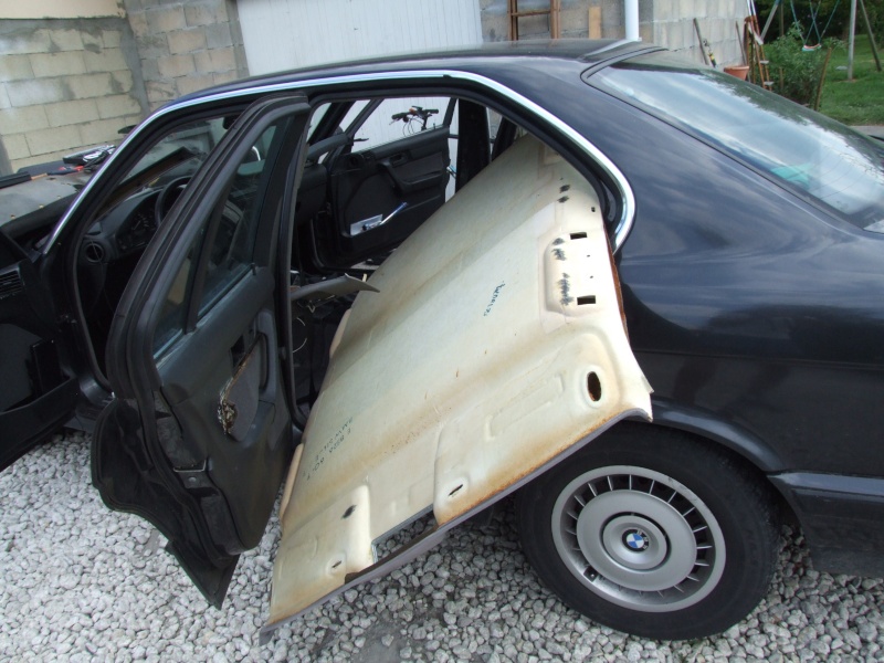

On est prêt à sortir
La sortie se fait par une des portes arrière

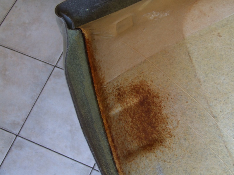

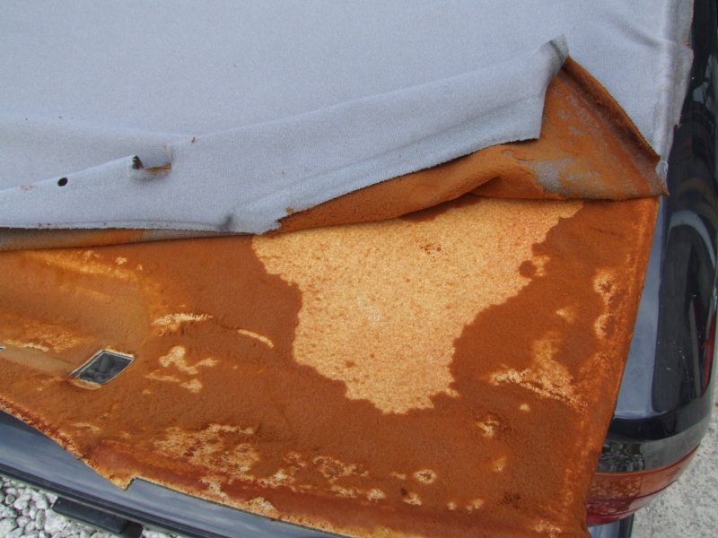

Etat des lieux du ciel. Va falloir nettoyer tout ça ! :deg:

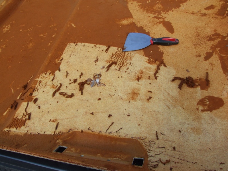

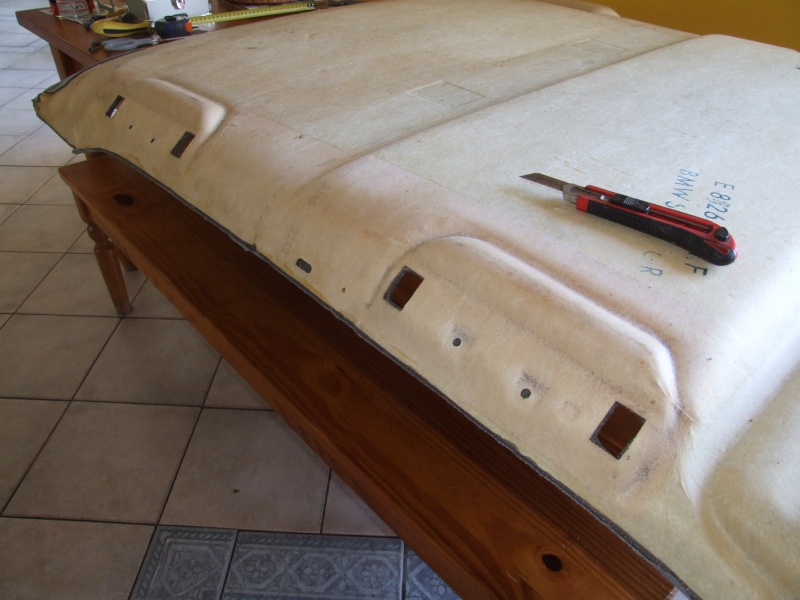

Le nettoyage a grand renfort de coup de spatule et de dissolvant (type Esprit Blanc)

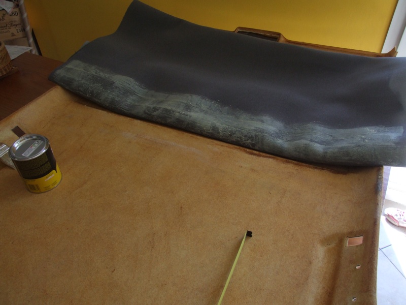

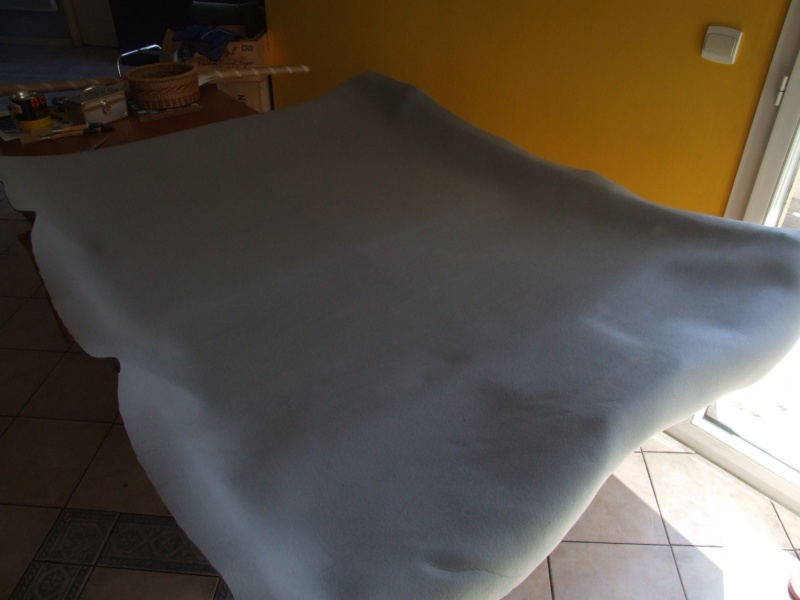

Une fois nettoyé, pré découpe et pré positionnement du tissus neuf
Ensuite, double encollage au pinceau à la colle néoprène (un peu galère pour encoller le tissus), et on commence du milieu vers le bord par le coté le moins difficile

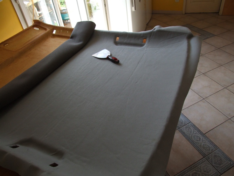

On maroufle du centre vers les cotés à la spatule
On réalise un revers de quelques centimètre sur l'avant et l'arrière du ciel
Et on coupe au raz sur les cotés
Le nouveau tissus est en place et le ciel prêt à être remonté

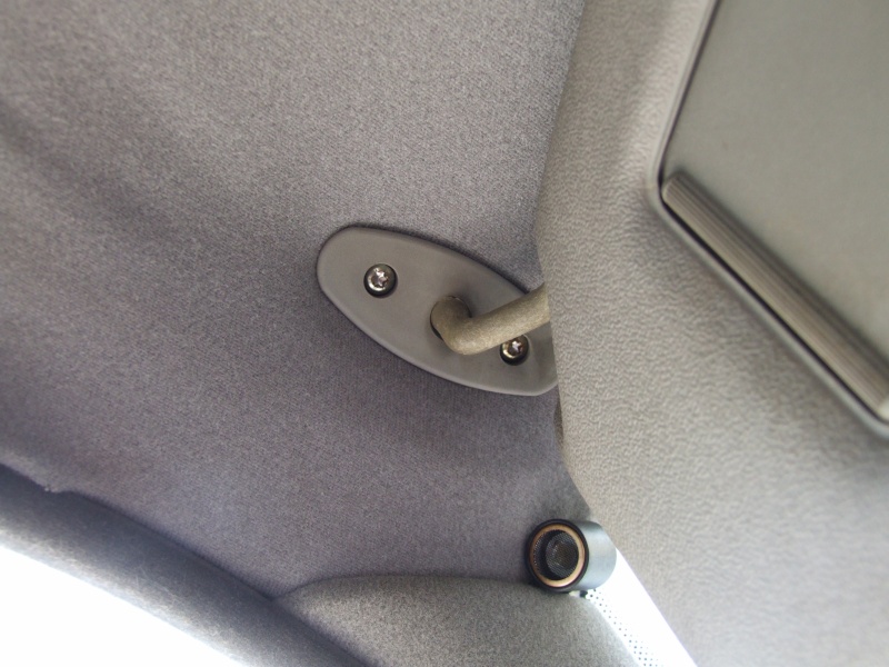

Une attention portée aux poignées de maintient : les prépositionner à l'aides des clips et ensuite les visser.

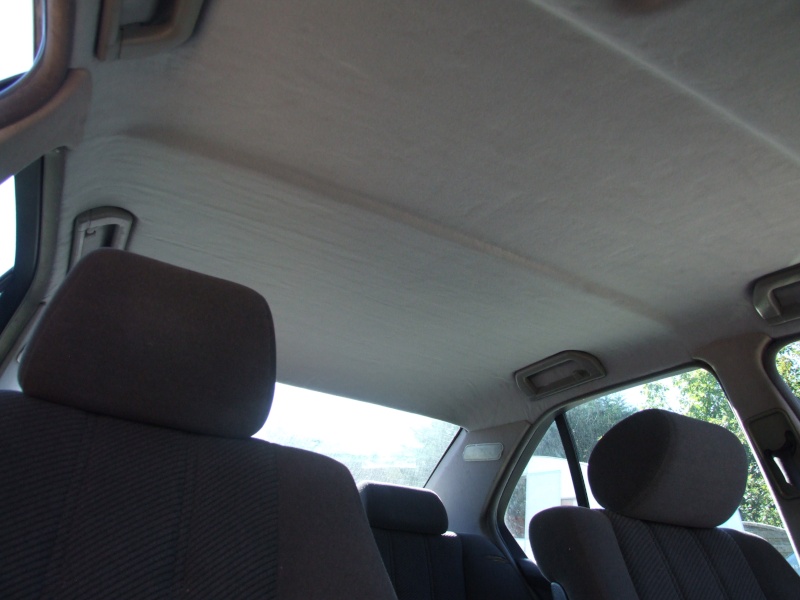

Une fois mis en place
Voila, c'est fini :)
