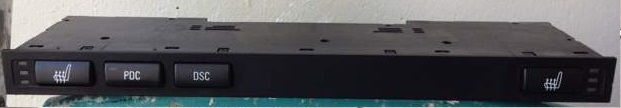

Je cherche donc un bandeau de commande avec des boutons "sièges chauffants".
Ces bandeaux sortent avec la commande DSC, PDC.
voir photo ci-dessous.
Image" /

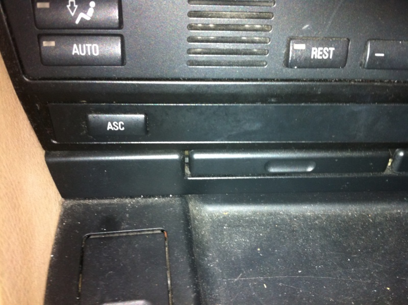

Pour ma part j'ai le bandeau suivant :
Image" /
1ère question que je me pose, un bandeau avec un bouton DSC est-il compatible avec mon système de freinage ASC.

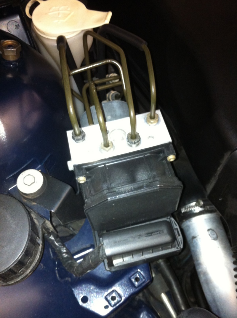

ET LA ! SUPPRISE ! Voici ce que je trouve coté moteur :
Image" /
Si je m'en tiens à ce qu'il y a sur Realoem, j'ai un système DSC .... :shock:
:scratch:   :scratch:   :scratch:
Néanmoins je n'y retrouve pas ma ref : 34516750383 mais le schéma correspond.

les sieges chauffants n ont rien a voir avec les freins :non:
il te faut remplacer le bandeau support d interrupteur puis recuperer ton bouton dsc puis installer le bouton chauffage siege tout simplement

- 1ère : si je remplace mon bandeau de commande par un qui a les boutons siège chauffant et le bouton DSC, cela pose-t-il un problème alors que j'ai aujourd'hui un bouton ASC ?
- 2eme : Pourquoi ma voiture a un bouton ASC alors que je trouve un système DSC côté moteur ?
N'ayant pas pu avoir de réponse côté constructeur, voila pourquoi je me tourne vers vous.
Avoir un bouton ASC et un système DSC côté moteur me mettent le doute sur mon système de freinage, avec ou sans contrôle de trajectoire ?
