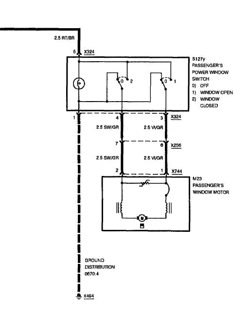

je voudrais rebrancher le faisceau a l'origine mais a premiere vu trop compliqué
j'ai trouvé un schema pour rajouter un cablage (merci Darkgyver )

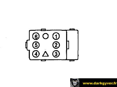

mais il me manque la correspondance des fils sur les interupteurs.
le fameux schema
l'interupteur
