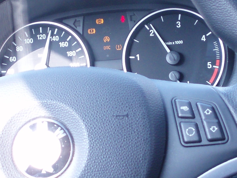

J'ai une 116d de 2010 e87 avec un problème de voyant et aiguilles compteurs.
En fait, quand cela le fait inopinément, j'ai les aiguilles qui baissent ou retourne à 0 en roulant, avec plusieurs voyants (voir photo) . Durée de 20 secondes.
La voiture se conduit normalement et sans problème.
Je garde la direction et feux allumés.
C'est assez impressionnant et déroutant.
La voiture est déjà passée chez BMW, mais ils ne trouvent.
J'ai pris un nid de poule assez fort, une fort coté passager, une raison au moins un 1 mois avoir d'avoir la panne.
Une photo prise en roulant =
photo internet =
les autres voyants qui défilent =
Après avoir eu les voyants, j'ai un petit point rouge à côté des km.
En redémarrant, je n'est plus de point rouge.

Salut!
Je ne connais pas le serie 1, mais sur les plus ancien cet symptôme est simple.. Il faut changer le bloque compteur. Plusieurs forum et personne parle le même chose malheureusement. Avec la mien j'ai eu la même chose.
L'ancien compteur je pensais démonter, nettoyer et tester tout pour voir, mais j'ai pas encore eu le temps. Et vue, que pas mal de monde le dit, que de tout de façon ça ne servira rien.
Donc désole, mais le dépense sera obligatoire...
Petit test.. Si tu a le tempomat, quand les aiguilles tombent, il décroche aussi?
Car si c'est le cas, c'est sur, que le changement bloque est a voir...
