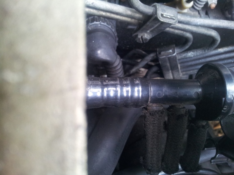

Alors déjà, mes durits de freinage ne sont pas vraiment comme sur le plan que tu m'as montré. Ca ne se dédouble pas en sortie du clapet. La durit part du mastervac, passe sous sur le collecteur d'admission, là il y a un clapet duquel partent 3 bouchons successifs, et puis la durit continue pour se prendre sur le haut moteur au niveau du bouchon de remplissage d'huile.
voilà une photo du clapet et des 3 bouchons:
[/url]
Pour être plus précis sur le problème, je rajoute que si l'on maintient la pédale de frein enfoncée (au point mort) elle durcit petit à petit tant qu'on n'a pas remis un coup d'accelerateur
autres constats:
Moteur arrêté, quand on freine d'un coup sec, ça fait un gros bruit de pression dans le mastervac, qui bouge un peu. c normal?
Le niveau de liquide de frein est limite sous le niveau MIN, je peux en remettre direct, avec nimporte quel dot4?
Le vase d'expansion bouge quand on le secoue à la main. est-ce normal?
[/url]Pour être plus précis sur le problème, je rajoute que si l'on maintient la pédale de frein enfoncée (au point mort) elle durcit petit à petit tant qu'on n'a pas remis un coup d'accelerateur
autres constats:
- Messages : 23444
Avant de remettre du loocked, regarde l'usure de tes plaquettes, il ne faudrait pas que cette baisse soit en relation direct avec des plaquettes usées.
Sinon contrôles que tu n'ai pas une fuite de loocked directement dans ton mastervac.

Me revoilà enfin sur un problème qui commence à dater et n'est toujours pas ré"solu.
Donc j'ai commandé la durit complete qui va du mastervac a la ppe à vide, avec ce fameux clapet anti-retour
Je recois la pièce et m'apercois que ce n'est pas exactement la même qui la mienne (seulement 2 bouchons au lieu de 3, et la forme diffère...
Bref, je me dis qu'une durit reste une durit, du moment qu'il y a un claper dessus...
Alors je la monte
et le problème est exactement le même
Je me pose quand même une question: A quoi servent les 3 bouchons s'ils sont bouchés?!?
J'ai cru déduire des messages de gyro qu'en fonction des options des durit partent à la place de ces bouchons
-vers la vanne EGR (je n'en ai pas)
-vers la "persienne' (kesako?) je n'en ai pas
-vers le turbo (j'en ai un mais aucune durit de vide n'y est reliée...est-ce normal?!?)
Bref, une fois de plus j'aurais besoin de votre aide pour résoudre ce problème, pas vraiment génant, mais pas rassurant.
