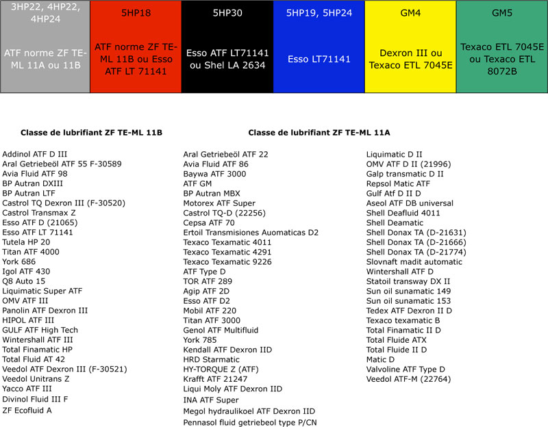

Mise à niveau moteur tournant à 40° avec de la Shell 2634 (etiquette de boite noire)

c'est donc la bonne huile.
et si tu es certain que la mise à niveau a été bien faite à la bonne température sous surveillance de la valise, alors le fait que tu aies ce problème au moment de la vidange est une coïncidence!
