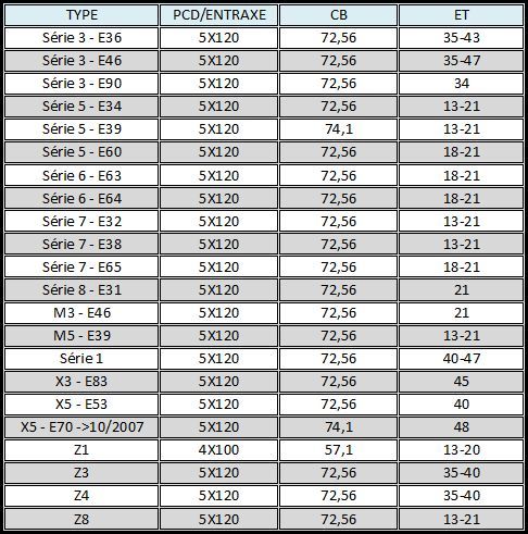

Si on veux être tranquilles et ne pas flinguer les roulements ou autres avec des adaptations à grands coups de bagues de centrage, de cales, d'usinages des moyeux (comme j'ai pu voir), on met des jantes de e39 sur une e39 et pas autre choses!
Regarde ce tableau et tu verras que du fait de leur déport et du diamètre du moyeux les jantes de e39 sont pratiquement uniques.
Trouves des jantes de e39, ca t'éviteras de revenir sur le Fofo avec un problème de bruit de roulement ou volant qui tremble (j'y suis passé)
Voila :coucou:
salut neo
non ça monte pas a cause du centrage plus gros sur ta voiture
sinon pour le deport tu peu jouer un peu (1.5mm)
poImage[/url]ur
245/40/18 ET34

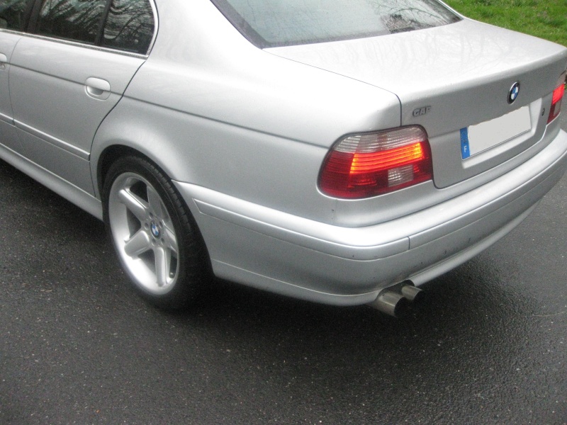

Pas de souci !!! dès que j'ai changer les jantes et que je lui ai fait faire un petit "lifting" en peinture du bloc avant je vous mettrait des photos.
