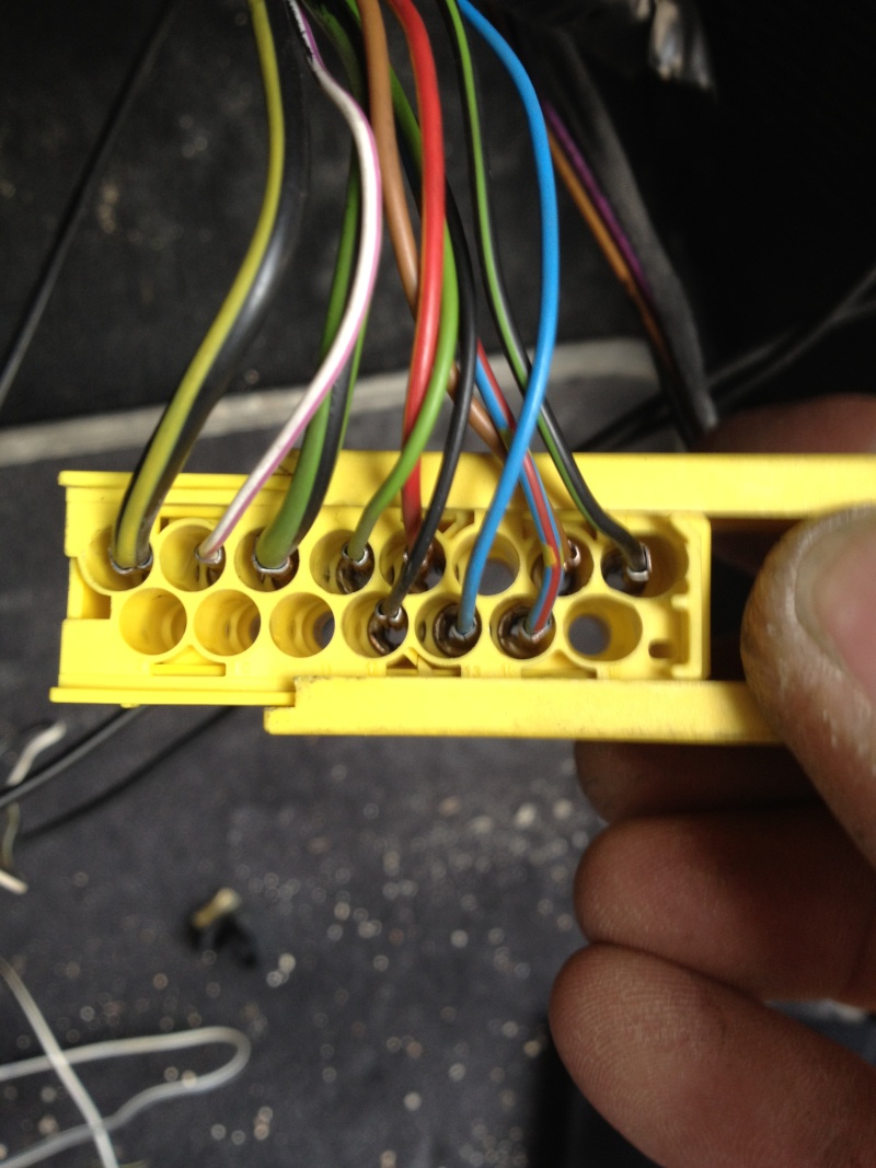

J'ai fait cette mesure prise branchée entre le fil Vert/Noir et la masse marron quand je me met en postion démarrage au neiman j'ai le 12v qui s'affiche et quand je relache la clé je n'ai plus rien. Cdt

car en fait j'ai trouvé un truc pas normal, mais je ne suis pas certain, car la couleur ne colle pas tout à fait!1- Jaune/Noir fil 2.5
2- Marron /Blanc fil 0.75 ou 0.5
3- Vert/Noir fil 2.5
4-Vert fil 0.75 ou 0.5
5-rouge fil 0.75 ou 0.5
6- vide
7-Marron 0.75 ou 0.5
8-Vert/Noir 0.75 ou 0.5
9-10-11 Vide
12-Noir 0.75 ou 0.5
13-Bleu 0.75 ou 0.5
14-Bleu/Rouge 2.5
15-Vide

Bonjour DarkGyver, autant pour moi le fil n°5 est bien R/J, et j'ai bien 12V sur cette borne, j'ai par la même occasion vérifié les tension de chaque borne
contact coupé
1- Jaune/Noir fil 2.5-----------------------=0v
2- Marron /Blanc fil 0.75 ou 0.5----------=0v
3- Vert/Noir fil 2.5=-----------------------=0v
4-Vert fil 0.75 ou 0.5----------------------=0v
5-rouge/Jaune fil 0.75 ou 0.5-----------=12V
6- vide
7-Marron 0.75 ou 0.5---------------------=0v
8-Vert/Noir 0.75 ou 0.5-------------------=0v
9-10-11 Vide
12-Noir 0.75 ou 0.5----------------------=9.7V
13-Bleu 0.75 ou 0.5----------------------=0v
14-Bleu/Rouge 2.5-----------------------=0v
15-Vide
*Contact mis
5-rouge/Jaune fil 0.75 ou 0.5-----------=11.9V
6- vide
9-10-11 Vide
12-Noir 0.75 ou 0.5----------------------=11.3V
15-Vide
Et quand je tourne la clé pour démarrer j'ai 12v sur la borne 3 fil V/N
Voila ce que cela donne
Je me suis renseigné chez BMW il me prend 300€00 diagnostique et échange EWS s'il y a besoin + montant remorquage
Cdt Louzbec
