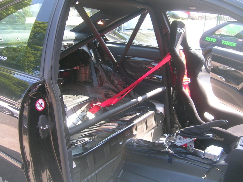

Le but est de mettre un demi-arceau dans ce style:
Par contre, surtout pas comme celui là, parce que vu ou sont attaché ces harnais, en cas d'accident c'est tassage de la colonne vertébrale garanti !
Donc avec une des barres qui passe à l'horizontal pile à la hauteur ou passe les harnais.
Je ne sais même pas si un arceau complet serais homologué route à cause des airbag latéraux.
Et sans casque c'est plus dangereux qu'autre chose en fait.

mais même un arceau 4 points comme celui de l'image si tu le modifies, avec une barre de plus pour le support des harnais, il n'est normalement plus homologué.
Pour l'attache des harnais il a un angle à respecter mais le harnais va de toute façon pas te tasser la colonne, sauf dans le cas ou le siège casserait.....
- Messages : 85886
Une chose est certaine!
Cet arceau est fait pour le look....; mais il ne sert vraiment pas à grand chose!
Vu les emplacements où il est fixé, cela se pliera comme du beurre!

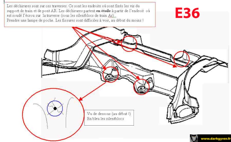

- Messages : 85886
Pour avoir un bon report de force, il faudrait placer une plaque de répartition et le visseur en sandwich" sur le renfort au centre du véhicule, mais pas le souder sur la tôle de coffre.
Passer au travers du plancher de coffre serait une erreur à mon avis!
Car le plancher de coffre n'a aucune résistance, mais c'est le fait qu'il soit soudé par point sur le renfort de longeron central qui fait que ce longeron central a une réelle résistance mécanique! (En fait le "couvercle" empêche la traverse en forme d'oméga de s'ouvrir en cas de déformation! )
C'est donc "l'ensemble" qui fait que dc'est rigide!
Pris séparément, aucun des deux éléments n'est réellement très solide!
En modifiant le plancher et/ou en soudant sur la traverse/plancher, tu perds le bénéfice de la rigidification procurée par ce plancher!
voici à quoi cela ressemble à l'intérieur, et la description du problème de fissure qui n'a absolument aucun rapport avec le prob de rigidifacation de l'habitacle dont tu parles!
C'est une E36, mais le principe est el même sur E46.
Les points avec les cercles sont maintenant "doublés" par une deuxième tôle épaisse de même forme que la traverse !
