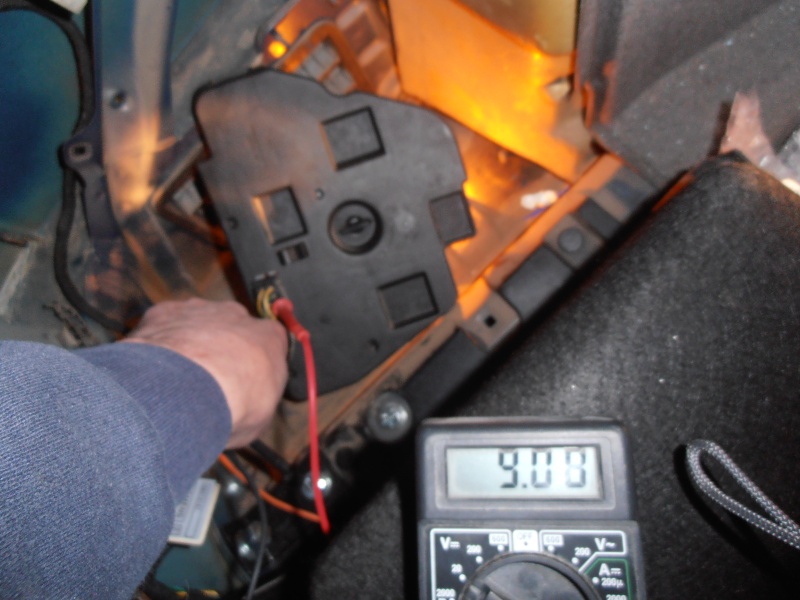

C'est bon problème résolut (sans boitier additionnel) et sa semble bien fonctionner.
Donc si sa peu aider quelqu'un, pour connecter un faisceau de remorque ou caravane il faut.
un multimètre
des dominos
de la patiente !!!!!
Vérifier tout d'abord vérifiez le branchement de votre prise 7 broches (celle qui est sur la voiture).
Ensuite mettez en marche votre clignotant gauche. Avec un multimètre, dans le compartiment feux arrière, démonter le support comme si vous vouliez changer une ampoule.
Mettez le fil noir du multimètre sur un endroit de la carrosserie (moi j'ai pris un écrou de mon attelage).
Ensuite recherchez sur le contacteur (clignotant en marche) la borne ou passe le courant. Le multimètre affichera des mesures allant de 0 à 12 volt (normal sa clignote)
Bon, une fois trouvé, j'ai sectionné le fil en question, mis un domino pour ajouter un fil (orange sur la photo) qui ira jusqu'au feux arrière droit (en passant par le coffre roue de secours).
Enfin j'ai fait la même manipulation sur le feux arrière droit ou j'ai recherché :
clignotant droit
éclairage droit
éclairage gauche
feux stop
Donc voilà, il faut juste récupérer l'alim du clignotant gauche sur le feux arrière gauche, tout le reste à droite.
Sa fonctionne super bien pour moi mais ATTENTION je montre comment j'ai procédé, si vous voulez en faire de même c'est à vos risque et péril et sa n'engage que vous.... Bon bricolage :content2:

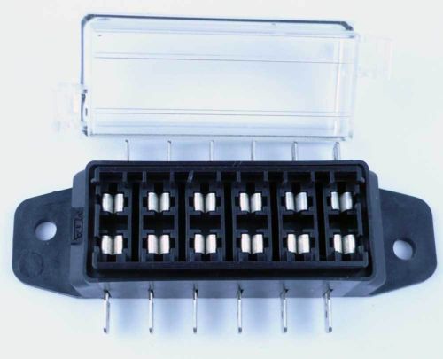

Donc pour finir le sujet, à la place des dominos vous pouvez mettre ce type de barrette porte fusible. Sa se trouve facilement y compris sur ebay par exemple.

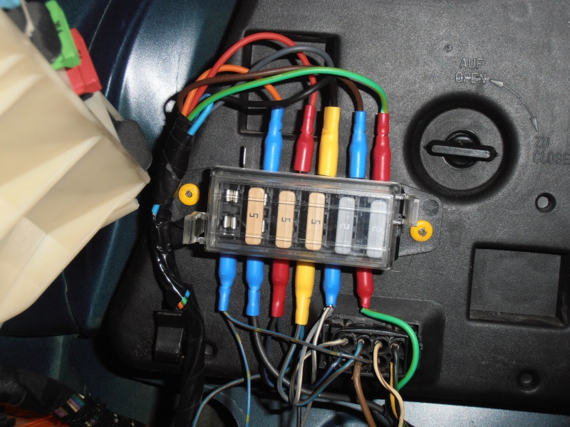

Donc voilà pour finir la petite histoire, voici deux dernier clichés.
Donc le faisceau que j'ai reçu avec mon attelage était comme ceci :
ORANGE - CLIGNOTANT GAUCHE
BLEU - FEUX BROUILLARD
JAUNE/VERT - MASSE
GRIS - CLIGNOTANT DROIT
MARRON - ECLAIRAGE DROIT
ROUGE - STOP
NOIR - ECLAIRAGE GAUCHE
Le fil 1 de la photo c'est le fil MASSE du faisceau livré avec l'attelage
le fil 2 de la photo ce sont les fils éclairage droit (marron du faisceau) et éclairage gauche (noir du faisceau) reliés ensemble
le fil 3 de la photo c'est le fil clignotant droit du faisceau livré avec l'attelage
le fil 4 de la photo c'est le fil feux stop du faisceau livré avec l'attelage
le fil 5 de la photo c'est le fil clignotant gauche du faisceau livré avec l'attelage
Le fil 6 de la photo (la masse) est relié sur un écrou de mon attelage.
le fil 7, c'est le courant qui vient du clignotant gauche quand celui ci est allumé.
Si tu as l'intension de rouler avec une remorque ou caravanne pendant un temps plus long, alors je te conseille vivement d'implanter un module remorque!
Car en branchant directement sur le faisceau pour repiquer la puissance d'éclairage, tu risques de fusiller ton module LCM.....
