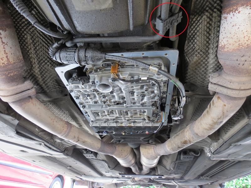

quand j'ai remis mon distributeur hydraulique en état,j'en ai profité pour nettoyer l'échangeur thermique de la BVA. On peut aussi le faire lors d'une simple vidange de cette dernière.
Après avoir vidangé, on dépose le support (cercle rouge) des tuyaux d'entrée et de retour d'huile sur la boite et on débranche les tuyaux sur la boite :

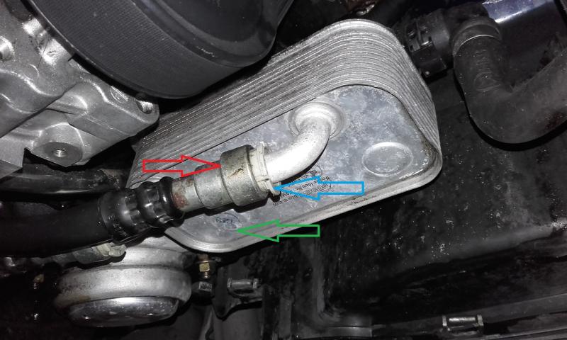

On débranche également coté echangeur :
Après avoir bien décrassé les raccords, on pousse dans le sens de la flèche rouge, on enfonce l'anneau blanc (flèche bleu) et on tire l'ensemble (flèche verte).
