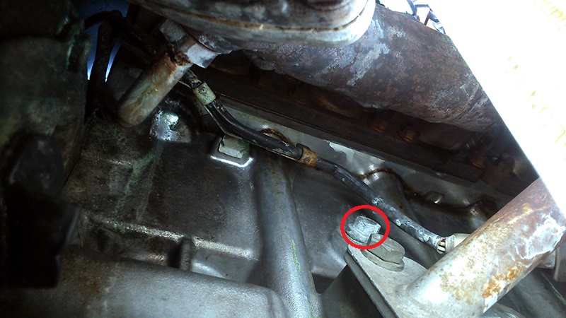

De mémoire, le robinet est muni d'un joint torique (tu le verras en faisant ta vidange), regardes bien toutes les durites et tous les raccords, il doit y en avoir une qui se trouve à l'arrière du moteur et qui te fait ces coulures... ce qui m'étonnes, c'est qu'elles se trouvent coté échappement (les coulures).
Pour parfaire ta vidange, dépose aussi la vis entourée en rouge là :
Remet un joint neuf, sur ce bouchon et sur celui du radiateur.
Utilise l'antigel de chez BMW mélangé à 50/50 d'eau déminéralisée.
Pour la procédure de purge, c'est ici :

change le petit bouchon 2 de ce plan
https://www.realoem.com/bmw/fr/showpart ... Id=17_0105
voir ensuite si tu n'as plus de traces par l bas.
Car il se peut que ce soit la jonction entre bocal et aluminium qui ait une fuite....
quand c'est le cas, la partie en aluminium est aussi "humide".
remplace la pompe à eau et thermostat si tu ne sais pas si cela a déjà été fait ou non!
le prix de ces pièces est dérisoire par rapport à celui que te coûterait un JDC ou une culasse....
pour les traces à l'arrière du moteur.
Jusque là, il n'y a jamais eu de fuites au JDC. Cela ne me parait presque pas possible, à moins d'une mauvaise réparation antérieure.
ce qui peut fuir à l'arrière en LDR est la durite 9 de ce plan, ou son raccordement sur le bloc.
https://www.realoem.com/bmw/fr/showpart ... Id=11_1555
mais il semblerait que ce soit de l'autre côté....
ceci dit, rien ne prouve pour l'instant que ce soit du LDR....

Oui, il n'y a pas de durite coté échappement (on imagine assez facilement pourquoidarkgyver a écrit : ce qui peut fuir à l'arrière en LDR est la durite 9 de ce plan, ou son raccordement sur le bloc.
- Messages : 85974
par contre, cela peut couler au dessus de la cloche embrayage puis avec le vent être repoussé côté échappement...
