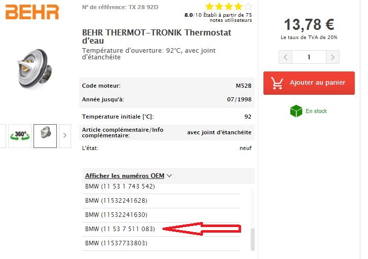

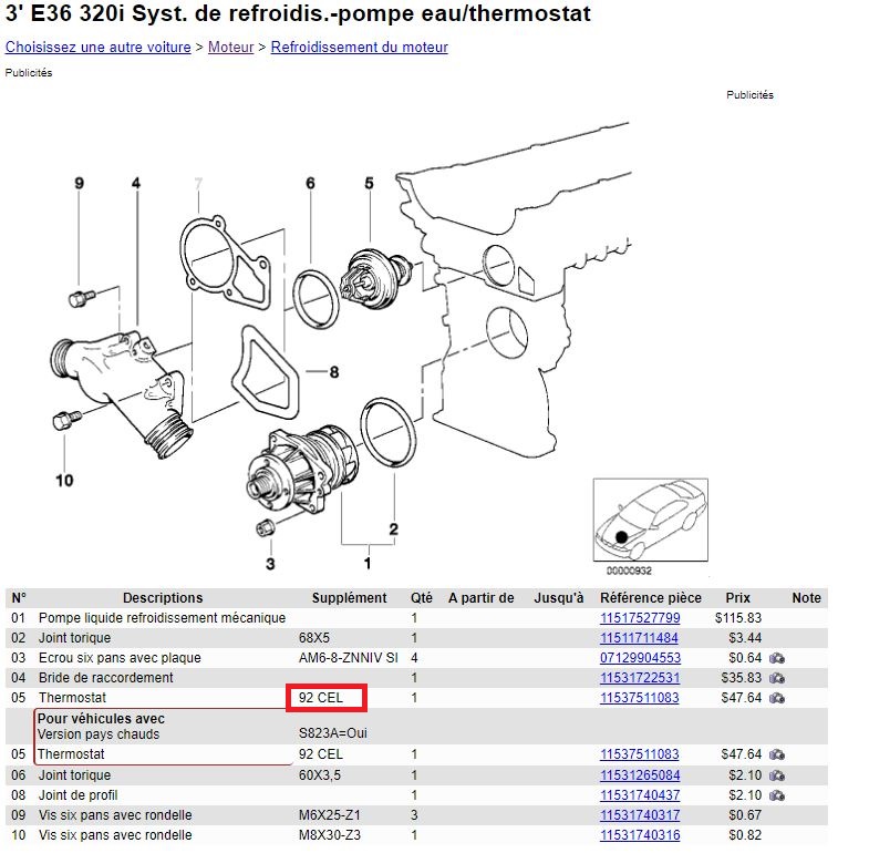

https://www.realoem.com/bmw/fr/showpart ... Id=11_6080
C'est bien la pièce numéro 5
ca me sort celui la
https://www.auto-doc.fr/motorad/9417108
ca me sort celui la

Ok merci nickel , mais qu'en pensez vous du degrés d ouverture et de fermeture de température

- Messages : 85974
Re:
pour Manu
même réf, même degré d'ouverture
Behr est une marque correcte!
Si la ref est donnée en équivalent de la pièce origine, c'est qu'elle a les mêmes spécifications....
les types qui montent des thermostats qui déclenchent plus tôt, ont très souvent des probs de surchauffes qu'ils n'arrivent pas à régler, et espèrent avec ceci cacher la misère!!
